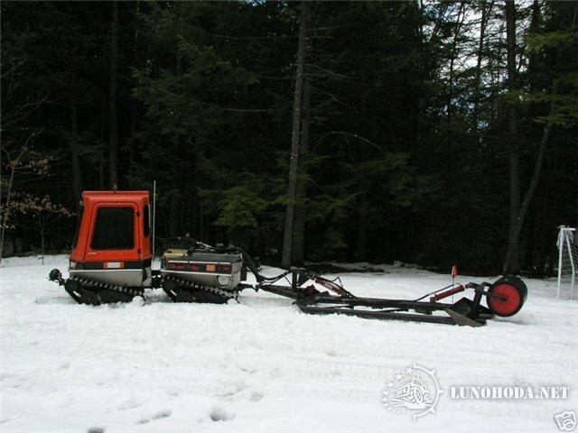

Вроде стоял вопрос о сочлененном варианте. Попался на глаза соизмеримый вариант, может пригодится -
1980 Arctic Cat Quad-Trac Groomer. Можно поискать мануал с изображением узла перелома. Фото мануала - http://www.carpictures.com/Arctic-Cat/- ... G115504872

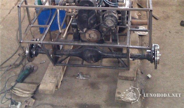

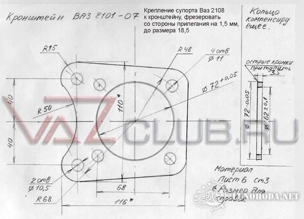

ребята подскажите а что у вас за диски тормозные и суппорта и как все встаёт на полуось
remix59
Сообщения: 1233
Имя: 89128875633
Откуда: г.Пермь
Сообщение remix59 »
Диски 2110- вентилируемые, суппорта соответственно, фланец полуоси протачивается до 116,5 мм.
Кронштейны крепления суппорта.
Такие бывают в продаже, для тюнинга копеек.

Юрий
Узел сочленения у него такой, как на большинстве переломок, две степени свободы, продольная ось(качание секций в продольной оси) и вертикальная(поворот), в горизонтальной оси отрабатывают гусеничные тележки на своей подвеске.
А в данном случае нужен узел дополнительно с двумя горизонтальными степенями, всего получается с четырьмя.

Алексей, просмотрел всю тему.
Не нашел информации по ступицам средних колёс.
От чего они??? Как установлены с таким вылетом от корпуса???
amfibia
Сообщения: 198
Зарегистрирован: 30 авг 2010, 19:06
Откуда: Ростов-на Дону
Сообщение amfibia »
remix59
Мосты с 2101, а ступицы с Нивы не применял???
