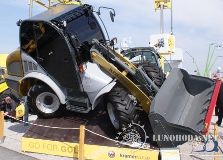

У переломки ковш всегда параллелен переднему мосту, а у трактора класики, если подъезжаешь по дуге то и выгрузишь по диагонали кузова :)))
Oleg
Сообщения: 7573
Откуда: Смоленск
Сообщение Oleg »
gudvin писал(а):У переломки ковш всегда параллелен переднему мосту
Ковш фронтального погрузчика всегда и везде паралелен переднему мосту:ok: и не важно - "переломка" это или "классика"

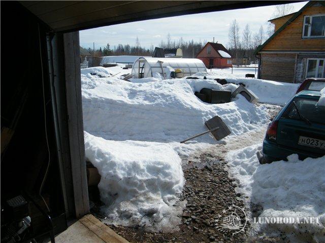

будущее место строительства

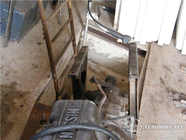

тоже место только снято из гаража
подрамник крепления двигателя
кронштейн крепления коробки

Трактор Т2

видик класс :roll: и фотка показательна :wink: куда машинка едет и куда ковш смотрит :P
