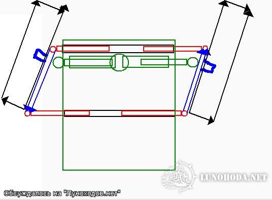

Не совсем так, ибо действительно заклинит
Я же написал, сектора и алгоритм
Нижняя тяга так же выходит, только на меньшее растояние.
Пока писал, осенило идеей
Ещё одна версия, извините, начертил, как умел..
В этом случае при повороте направо, выдвигается только верхняя передняя и нижняя задняя. Противоположные тяги остаются на месте и ничего не клинит.

Искренне рад за Ваше творчество и собранные агрегаты, уважаю стремление и выдумку, но, если одна направляющая неподвижна, а вторая выдвигается, то неминуемо будет растягиваться тяга к которой крепится колесо, рассмотрите вариант когда одна из направляющих будет разрезной иметь свободу (т.е. вращаться относительно плоскости "земли")

Правда ваша. Буду дальше фантазировать, люблю это делоsyriu писал(а):Искренне рад за Ваше творчество и собранные агрегаты, уважаю стремление и выдумку, но, если одна направляющая неподвижна, а вторая выдвигается, то неминуемо будет растягиваться тяга к которой крепится колесо, рассмотрите вариант когда одна из направляющих будет разрезной иметь свободу (т.е. вращаться относительно плоскости "земли")
Как вариант, можно задние тяги, на раме сделать на шарнире. Но это уже усложнение конструкции. А передние на шарнир ставить нельзя, там короткое плечо, нужна жёсткость.

Когда нибудь просто родится новая тема по теории поворота, эволюция вездеходостроения идет все равно по пути увеличения диаметра или ширины колес, но повернуть колеса в габарите 2500мм не выдавив водителя? Пока по полезному объему рулят бортоповоротники, но для них нужны мощные движки поэтому с ними уже борются переломки, у меня в переломке "Транспортере колеса уже съели 80% полезного объема, а в высоту увеличивая центр тяжести тоже расти не хочется...
