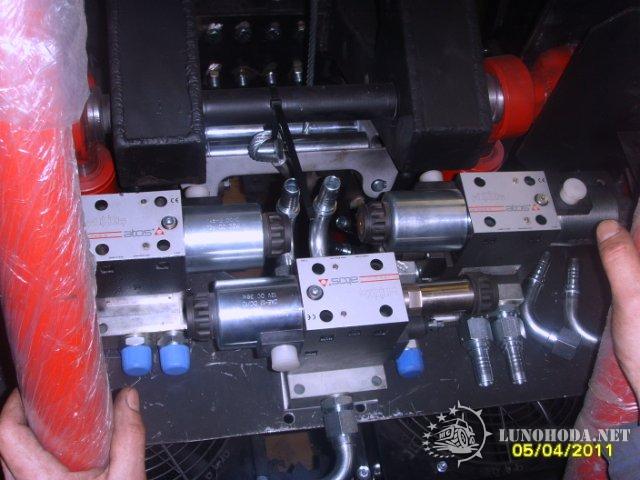

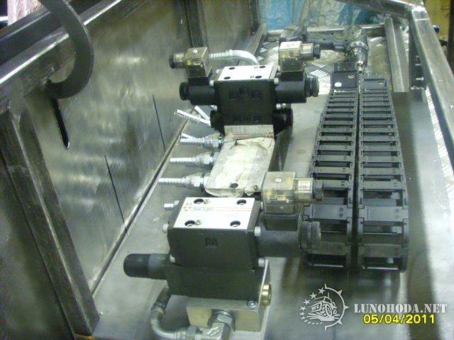

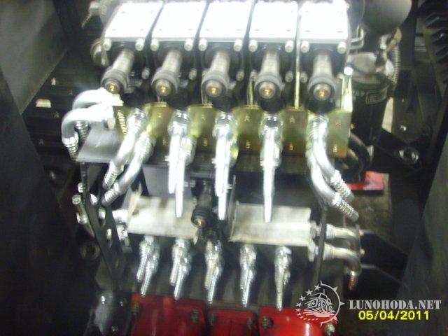

Секрета не какова нету.есть сложность)) в том что гидравлика покупалась не только на шасси.но и на саму буровую одновременно(ибо буровую часть мы тоже изготавливаем) сами,поэтому чтоб узнать цену надо сидеть считать))
чтоб вы поняли хоть примерно масштаб гидравлики. вот пара фото недособраных гидровлитических "узлов" так скажем.
3 основных гидроузла. на фото тяжело понять размеры поверьте на слово они большие)))

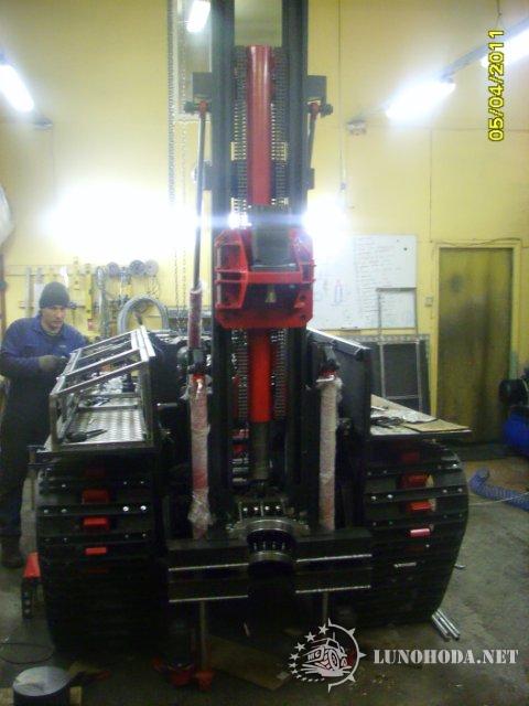

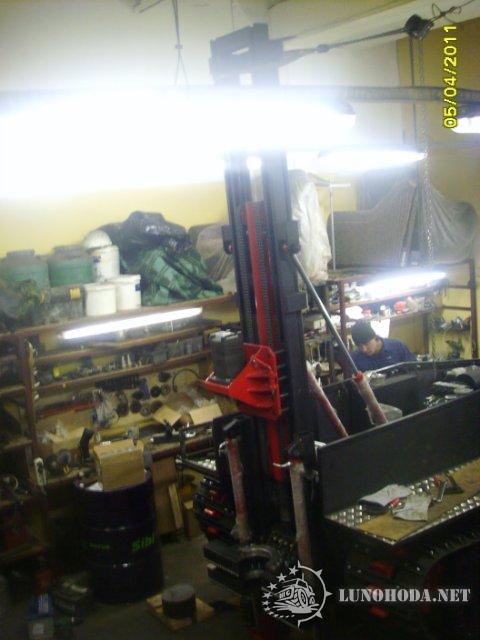

Пара фото станка с поднятой буровой мачтой и установленным буровым оборудованием.
