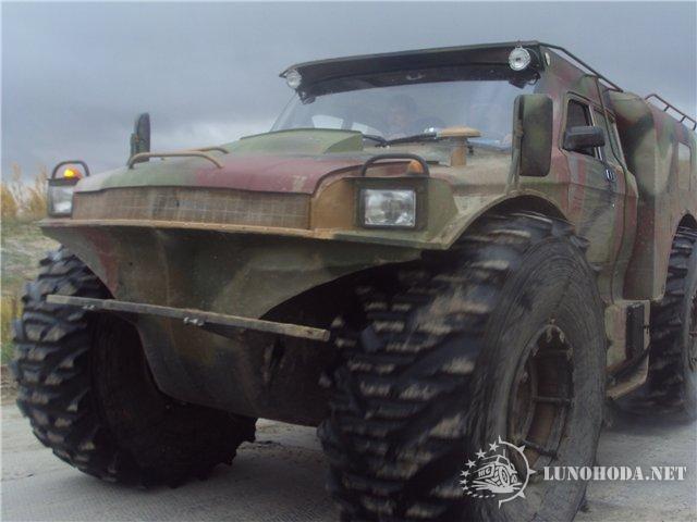

Сообщение Николай Васильевич »
Вот такой примерно.
700 ширину,700 -все равно вдвоем не уместится рядом при габарите .
