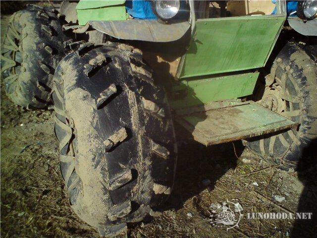

Дружище, я немного не о том. Я не про размерность, "чудовище" и большое есть - http://s40.radikal.ru/i089/1007/d8/a8546f943301.jpg

ссылку на картинку выделяем и кнопочку IMG жмем... тогда картинка в теле форума будет...
т.е. ты хочешь сказать что заводское колесо поедет лучше самодельного при одинаковых размерах???

of писал(а):Я думаю вопрос выбора лежит несколько в другой плоскости. Я совершенно точно убежден, что вот эта резина http://arctictrans.ru/wheels/1450x500-24 едет лучше чем http://lunohoda.net/forum/viewtopic.php?t=2036 и дело не в разности размеров.
Оба варианта сделаны из корда и резины,
При одинаковых размерах А-тран ясное дело лучше едет -он же освящен Арктикой-Антарктикой...

Едет может и лучше, но недолго. В то время, когда счастливый обладатель шин 1450*500 привязывает проволокой покрышку к корду или стягивает разошедшиеся ламели, другой человек на ободранных покрышках неспеша догоняет и обгоняет его :)))
Если не брать во внимание качество покрышек, то естественно 1450*500 поедет лучше ободранной 1300*530. И, раз рисунок протектора у них весьма схожий, дело как раз в размере.

Вот в чем и есть преимущество обдирания самостоятельно- здесь высота протектора около 60мм.

У ободраных шин достаточно достоинств-любой рисунок,любая слойность и гарантированое качество,потому что сразу видно из чего сделано.
