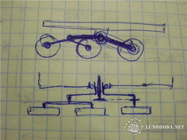

Может так?

Konservator писал(а):Может так?
Тоже такой вариант в голове вырисовывается , там вроде как-то компактнее , или мы по колхозному думаем . :)

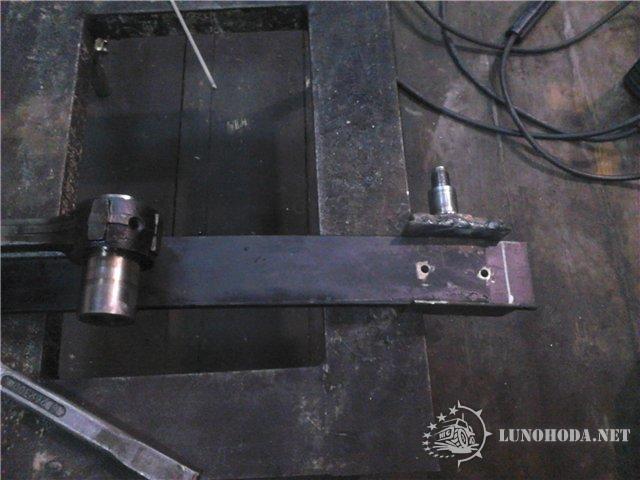

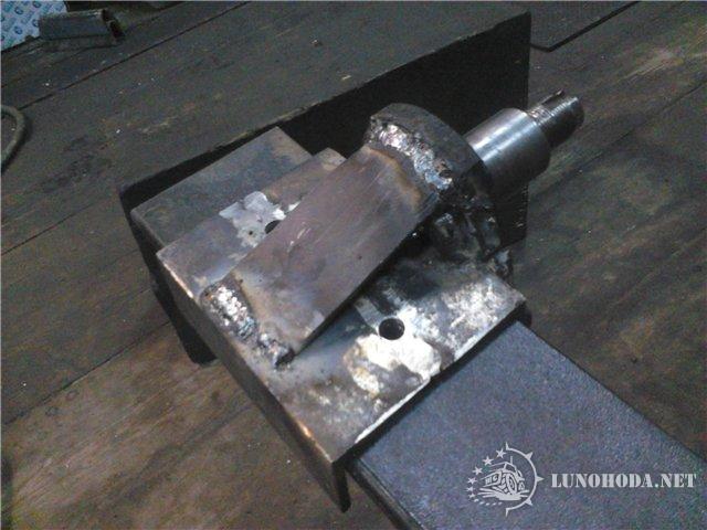

Доброго времени суток всем. Уважаемые самодельщики скажите имеет ли жизнь такая конструкция?

diagnost
Попробуй рессору на "сворачиваемость", зажав один конец в тисах. Я пробовал рессору от а/м ЗИЛ БЫЧОК, крутилась как лопасти на вертолете :oops:

diagnost
Конечно попробовать стоит,главное что-бы не выварачивало.только не понятно:балансир это или рычаг.

aleks727
пробовал на расстоянии 32см от оси балансира до оси катка рычагом в 60см и весом в 100кг уходит на 2-3см. думаю рессора выдержит. я интересовался по поводу кронштейна крепления ступицы к рессоре-балансиру

diagnost писал(а):пробовал на расстоянии 32см от оси балансира до оси катка рычагом в 60см и весом в 100кг уходит на 2-3см.
Сейчас прикинь какие будут колеса (высотой) и ход на конце поставленного наизнанку диска, на покрышке будет уже 10-15 см.
Как то я не очень доверяю сварке в ответственных местах. Лучше съемное и на болты. Легче поменять или переделать :oops:

aleks727
2-3см это на конце рычага. Я тоже не доверяю сварке,да и сварщик то я не профи , поэтому и интересуюсь

diagnost
Все познается в сравнении. Я тоже недоверию мнению некоторых. А крепеж я все таки бы сделал на болтах, если не получится с рессорой, можно будет снять и поменять на профильную трубу с минимумом сварки и резки [:})

Ещё вопрос по поводу изготовления оси балансира. Что используется из шатунно-поршневой группы? Можно ли приварить поршневой палец в трубке? Как зафиксировать головку шатуна,чтоб она не сползала с пальца? Или всё надо точить новое ?
