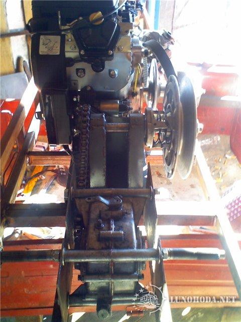

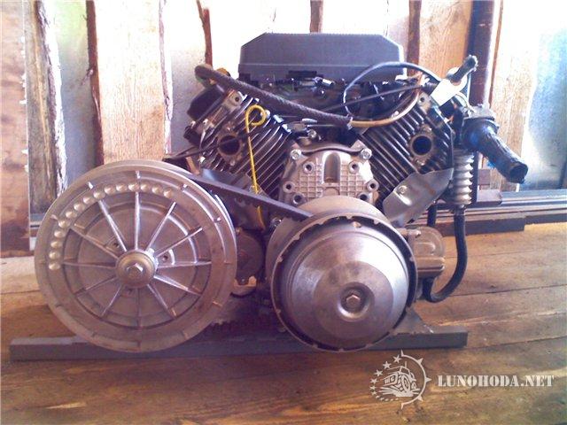

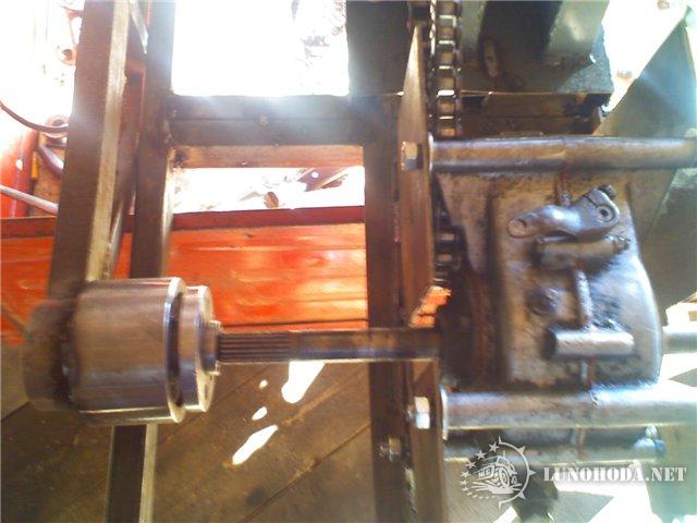

BAV
Сообщения: 165
Зарегистрирован: 16 мар 2009, 13:55
Откуда: Хабаровск
Сообщение BAV »
Где-то это я уже видел.... Ну да! у себя в гараже и видел!
kosu,у меня редуктор в жёстком подрамнике из уголка, а ДВС сверху. Пожертвовал смещением вверх ЦТ (поднял ДВС где-то на 180мм) жизненому пространству. Потенциально спас двигатель и вариатор от небольших наводнений.
У меня ДВС стационар 300 кубиков, варик китаец ведущий - 150мм, ведомый - 180мм и я боюсь за редуктор. А у тебя...
Я бы попробовал в качестве Р/Р Газоновскую коробку отбора мощности - например на шамбо она реверсивная, шестерни там сурьёзные, и по мощности уж точно проходит.
