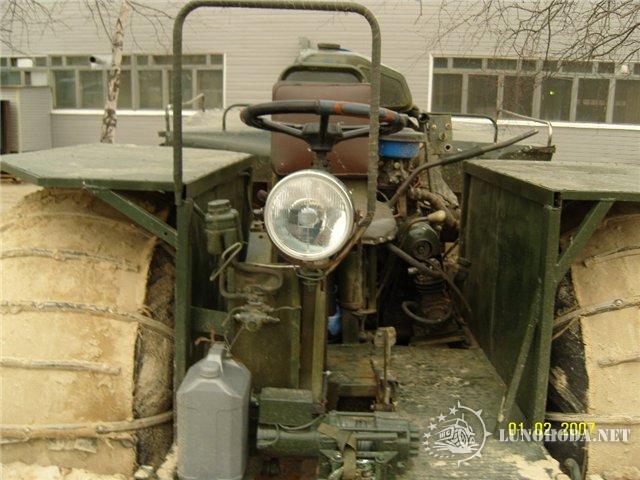

Вот, переделал передние крылья, и поставил более мощную лебедку (1,5 т.).
А иначе нам удачи не видать.

Александр Расскажите пожалуйста как передается момент с КПП 08 на карданы ? Крылья понравились! :roll:

В КПП-08 стоят родные внутренние "гранаты", валы ("палки") обрезаны по размеру и на них одеты и обварены короткие концы карданов "Нива". "Палки" можно брать нивовские, шлицевая у них подходит к 08 "гранатам", а сами валы толще и плотно входят в шлицевую карданов. Поскольку карданы у меня работают практически без изгиба в крестовине, то и недостатков, непарной крестовины не ощущается.

Мне показалось, что двигатель смещен к левому борту. Это для удобства стыковки с КПП 08?

Чтоб ШРУСы КПП-08 были по центру, КПП, а с ней и двигатель пришлось сместить влево. А, чтобы сохранить центр тяжести посредине, место водителя сместить вправо. [:})

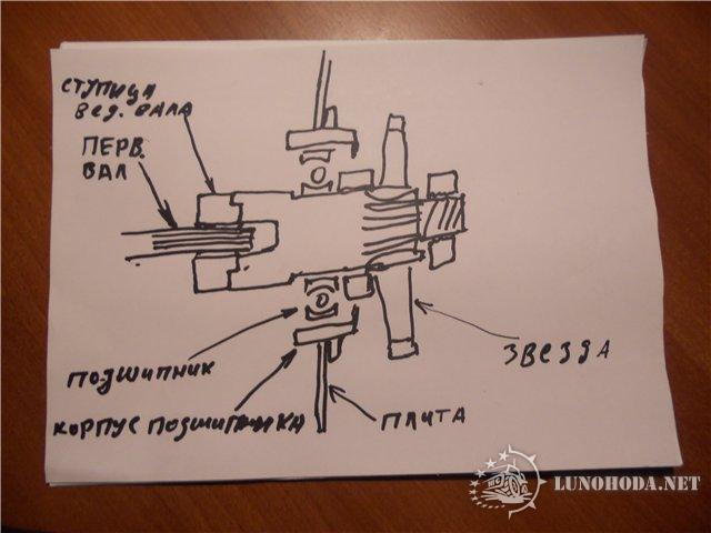

расскажите как установлена звезда на первичном валу КПП 08, имеется ли дополнительная опора первичного вала? Строю вездеход по мотивам вашего пневматика, хочется знать ваше мнение проверенное километрами бездорожья :)

Извини, что долго не отвечал, были проблемы. если вопрос ещё актуален, вот эскиз, как сделано у меня: Плита 3 мм. крепится к "колоколу" КПП, на ней приварен корпус подшипника.

Хорошая идея :roll: , а вал подобран или изготовлен? Если подобран, это хорошо, а то токоря от меня уже шарахаются :)))

Вал точил сам под 208 подшипник. а шлицы нарезать заказывал. Корпус подшипника тоже самодельный.
