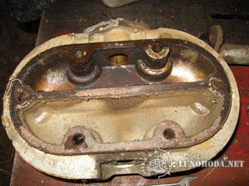

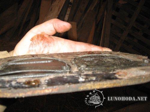

Клапанная плита сверху
Крышка клапанной коробки
Детали фильтра
Поскольку компрессор приобретался со стройки, в нем не было фильтра. Вместо него - свернутая перфорированная металлическая полоса, отходы штамповки. Часть ее во время работы провалилась в цилиндр и набедокурила там.
Хорошо видна побитая клапанная плита

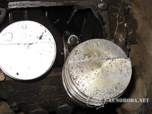

Досталось и поршню:
Хорошо виден
поврежденный поршень
(справа)

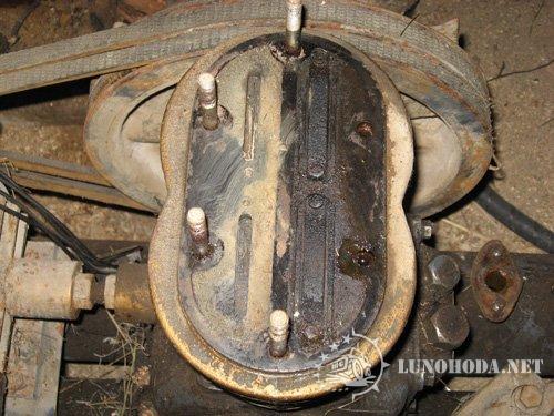

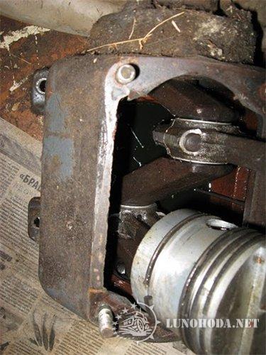

А вот пару фоток открытого блока цилиндров:
Разбираем головку блока. Там клапана не такие, как в моторе, а пластинчатые:
Видно, что один клапан (справа)
зажат удерживающей пластинкой,
которая сплющена ударом обломка
фильтра

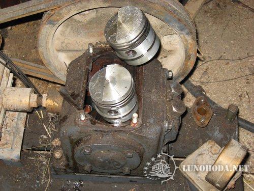

Снимаем побитый поршень
(виден латунный вкладыш)
Необычная для ДВС форма
коленвала

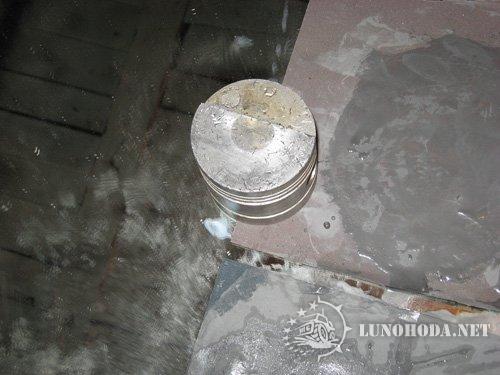

Далее щлифуем поршень наждачкой, приклеенной на зеркало. Хотя уж так извращаться совсем необязательно. Можно было и напильником пройтись, в компрессоре сверхточной геометрии крышки поршня не надо. .
До блеска не зачищал. Убрал заусенцы, в том числе и на боковой поверхности поршня. Зашлифовал мелкие царапины. В цилиндр поршень без колец опустился медленно, с натягом. Значит, все в норме.

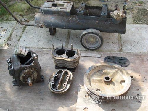

Далее разобрал весь компрессор. Слил конденсат из ресиверов, промыл их. Они наполовину были засыпаны ржавчиной и грязью.
Разобранный компрессор СО7Б
Пальцы хорошо держались на поршне, но, свободно на шатунах. В свою очередь, наблюдался и некоторый люфт шатунов на коленвалу.
Разбирать не стал, так как запасных вкладышей к этому агрегату не найду. И шлифовать его коленвал никто не станет.
