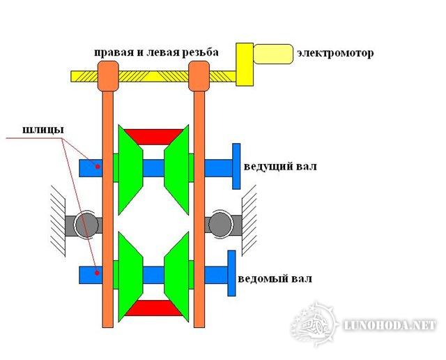

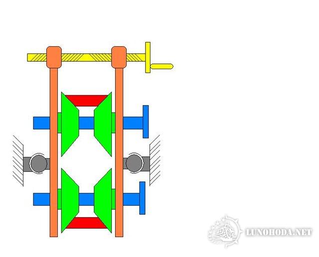

Что думаешь про изменение ПЧ вариатора вручную, как на первом рисунке. Необязательно крутилкой, можно рычаг с эксцентриком, фиксируемый в любом положении, как на ручнике трещётка в обе стороны.
Например едешь тихонько, метровый рычаг жмёшь в сторону уменьшения ПЧ, двиг уменьшает обороты - дожимаешь газ, фиксируешь рычаг, можешь снова газом регулировать.
Конечно в таком варианте количество виртуальных передач фиксируемое, ну пусть 20-30 этого за глаза.

Раньше думал, что именно так и надо. Поездил на машине с автоматом и так уже не думаюgudvin писал(а):Что думаешь про изменение ПЧ вариатора вручную
Единственное что может быть попробую, это в не больших пределах менять натяг пружины на ведомом шкиве. При этом должны заметно меняться характеристики вариатора. Но это надо смотреть и думать. И спросить у спецов.
