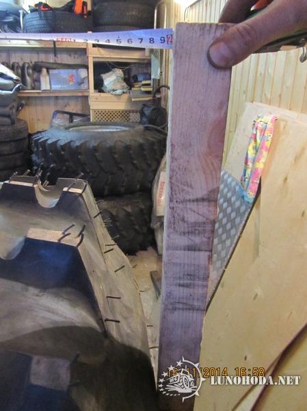

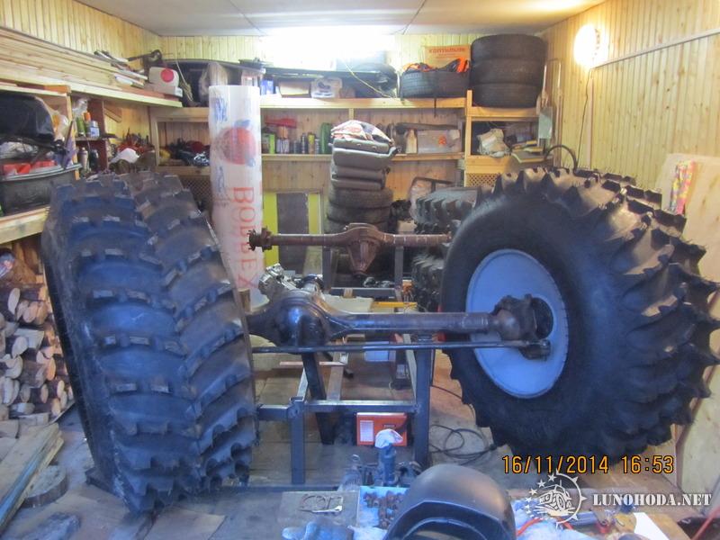

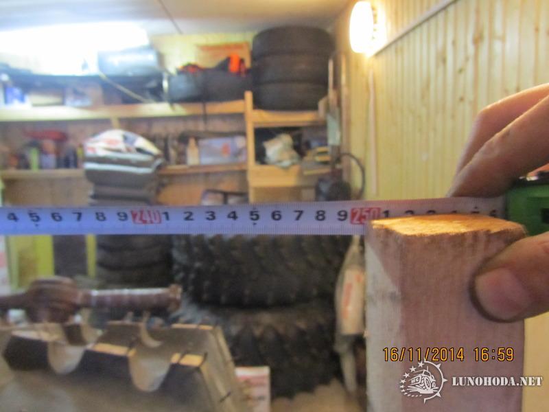

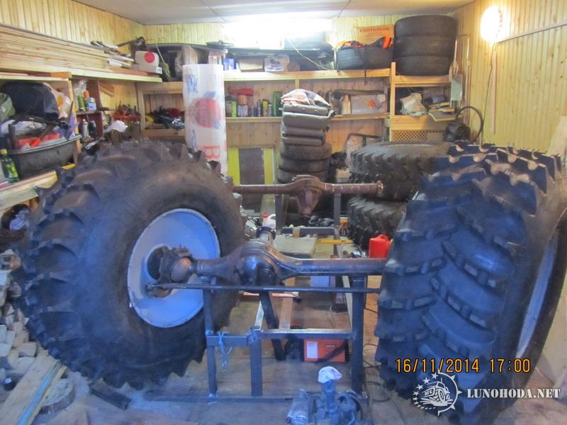

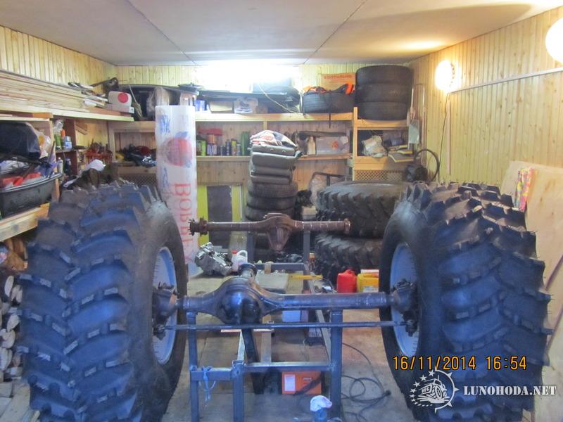

Установил болты-ограничители поворота кулаков как были на машине.
Пространство при таких углах получается 750мм. Миллиметров по 20 минимум думаю нужен зазор.
Итого при таких углах получается ширина рамы 700.
Что скажут конструктора?
РоманЮК
1. ты поменял местами кулаки?
2. какая ширина машины получилась, я не вижу по фото.

РоманЮК писал(а):Установил болты-ограничители поворота кулаков как были на машине.
А если радиус на той машине тебя бы устроил (и база на ней была больше ).То может чуть ограничить повотот колес ,при этом радиус такой -же будет , но отвоюеш большую ширину рамы . А ворота можно и расширить , что и мне придется .
mishanya68
Сообщения: 2316
Имя: 89028056677
Откуда: пермь
Сообщение mishanya68 »
Я зазоры как ты хочешь по 20мм не оставлял . и дальше больше при полном вывороте колёс клыки протектора немного цепляют раму . при таком варианте ширина рамы получается максимально большой . ну и конечно можно ограничить как советуют выше поворот колес

Угол поворота колес больше 15 град делать не стоит, привода дольше проживут и места внутри поболее будет. Лучше где-то лишний раз сдать назад. Для представления-радиус разворота Тром 8 -14 метров почти, если приспособился-не напрягает.

Поменял. Как и говорил АГ, угол поворота внутреннего по радиусу колеса заметно меньше.
Ширина машины:
