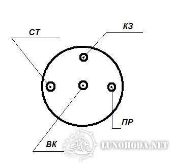

Собрал электропроводку.
Осталось подключить замок зажигания. Купил какой-то простенький, На ключе написано - "ГАЗ"... На замке - хромированный клпачек.
Сзади - четыре контакта, с подписями:
Замок нужно подружить с этой схемой:
uvat
Сообщения: 5440
Откуда: Омск
Сообщение uvat »
ВК + с аккумулятора
КЗ подача + на катушку
СТ подача + на реле стартера
ПР + на потребители

Белый Дом писал(а):Замок нужно подружить с этой схемой:
uvat писал(а):ВК + с аккумулятора
ПР + на потребители
Думаю да,
Ну всё... Теперь понял... [:})
Можно теперь, попробывать мотор стрюкнуть! :)
