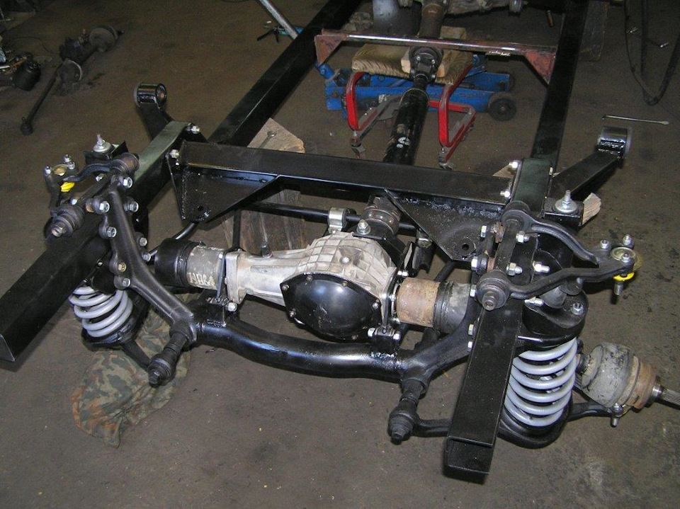

Тады Тарзан
Вот не помню, где-то читал, или сам придумал: вроде были коммунальные версии и с поворотным задним мостом. В любом случае там сзади все нивское, можно заставить поворачиваться...

Во! Хороши видны уши под крепление девяточного кузова.
