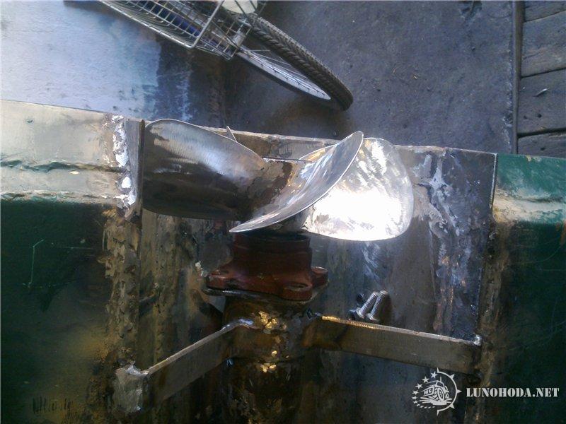

Господа форумчане!!! [:}) [:}) [:}) Случайно не у кого гребной винтик не завалялся,правого вращения, диаметром 400мм.? :oops: :oops: :oops:
andrey1965
Сообщения: 163
Зарегистрирован: 22 сен 2011, 19:08
Откуда: Кривой Рог
Сообщение andrey1965 »
Скорпион писал(а): Случайно не у кого гребной винтик не завалялся,правого вращения, диаметром 400мм.?
Я сам сделал, основа ЗАЗовская ступица, лопасти выстучал на обрезке рельсы и все собрал (выварил на 2" трубе). Хотел 5ть лопастей сразу, теперь жалею что не сделал, хватило бы для 1й передачи, - получается на 2й тяжеловато движку, а 1й маловато. Ну а так на крейсерскую скорость не обижаюсь, немного быстрей чем пешком по берегу надо навигатором замерить. Думаю добится большей скорости не удастся, уж очень много приходится "буровить" по воде -гуси,катки,сама лодка и т.д.
догоним и обгоним Гандурас

andrey1965
andrey1965 писал(а):Я сам сделал, основа ЗАЗовская ступица, лопасти выстучал на обрезке рельсы и все собрал (выварил на 2" трубе). Хотел 5ть лопастей сразу, теперь жалею что не сделал, хватило бы для 1й передачи, - получается на 2й тяжеловато движку, а 1й маловато. Ну а так на крейсерскую скорость не обижаюсь, немного быстрей чем пешком по берегу надо навигатором замерить. Думаю добится большей скорости не удастся, уж очень много приходится "буровить" по воде -гуси,катки,сама лодка и т.д.
[:}) Спасибо за отсчет!!! Винтик класс!!! :roll: :roll: :roll:
А что за движек у вас? У меня на пятой винта и не чует(правда в трансмиссии понижаек много)! У меня я думаю упор маловат из-за маленького винта. Если не найду буду делать по вашему принципу ! Просто думал что делать винт очень сложно,расчетов много делать(шаг,углы там всякие и т.д). Теперь думаю не очень сложно. А то по объявлениям цены лупят космические,совсем что-ли там с ума посходили.Наглядятся на брэндовые винты и ценник лупят!!! %) %) %) На халяву разбогатеть хотят! 8P
andrey1965
Сообщения: 163
Откуда: Кривой Рог
Скорпион писал(а):Просто думал что делать винт очень сложно,расчетов много делать(шаг,углы там всякие и т.д). Теперь думаю не очень сложно. А то по объявлениям цены лупят космические,совсем что-ли там с ума посходили.
Да я точно также подумал, 4х лопастной нержавеющий винт дороже самого вездехода получается, полистал литературу про страшилки по кавитации, что мол чуть неправильно винт будет разрушатся, грунтовкой покрытый и никаких проблем. Однажды намотало чейто брошеный капроновый шнур с якорем, шнурок в лапшу, а якорем погнуло одну лопасть, снял винт, опять-же, выстучал на рельсе подрихтовал, подкрасил и по сей день...
Лопасти из листового металла 3 мм толщина, заточным кругом края лопастей свел почти на нет (по толщине).
Мотор стоит Запоровский 40 ка, кпп ЛуАЗ и привод винта от вторичного вала,( выход на задний мост), по оборотам на второй передаче винт немного давит движок, заплыв до ста метров полет нормальный, потом начинает грется движок, а на 1 й чуть медленнее, зато можно бак "выжечь" на плаву. На ссылке видео, там видно разницу 1й и 2й скоростей на плаву.

andrey1965
Сообщения: 163
Откуда: Кривой Рог
Сергей51 писал(а):При таких режимах работы винта его лучше ставить в кольцевую насадку, упор будет выше, да и защита тоже.
Да полностью согласен, кпд увеличевается, для эффективности зазор между винтом и кольцом должен быть, как можно меньше, 1 или 2 мм, если честно, то я побоялся устанавливать это приспособление, "лазить" приходится по такой бяке у берега, (много встречается брошенных или порванных снастей) закидушки с грузилами, сети и т.д. и при большем зазоре металлические изделия выплевываются на ружу, хотя с какой стороны посмотреть.

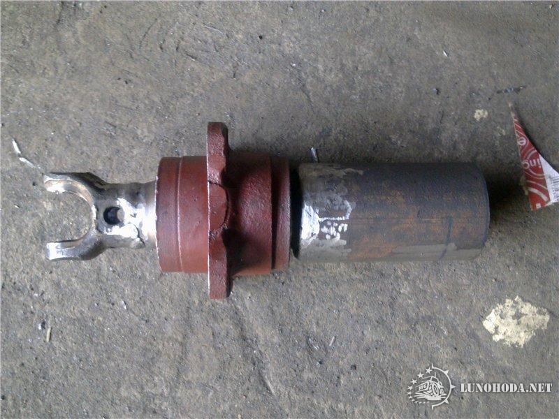

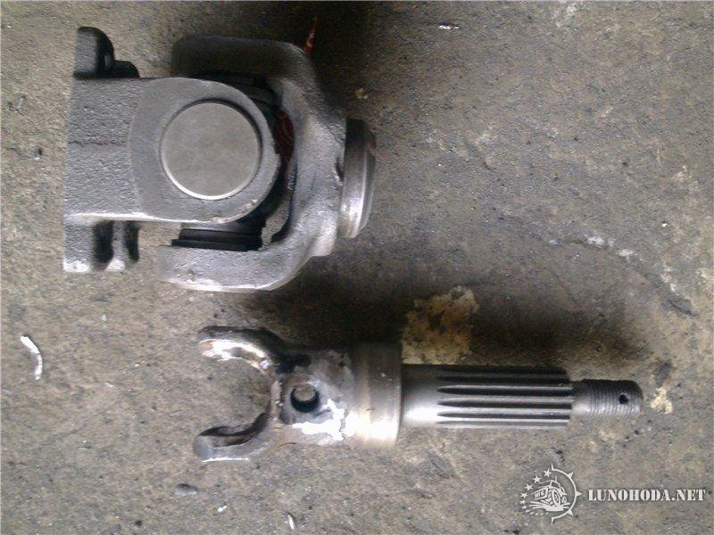

andrey1965
Сообщения: 163
Откуда: Кривой Рог
Самоделкин птз писал(а):2. При наезде на камень , бревно( очень часто бывает на реках) что то должно гасить энергию. У меня винт из воды иногда полностью выпригивает и шпонка еще есть, которую что очень важно можно поменять на плаву.
У меня вместо шпонки стоит резиновая карданная Ураловская муфта, (между кпп и приводным валом винта, вал с привода коляски), с обрезанными на половину длины вилками, при попадании трубы или каряги, бревна и т. д. - рвется резина, которая меняется в течении 30 минут, снимаю с фаски стопорное колечко удерживающюю вилку от перемещения по шлицам, отодвигаю ее по шлицам , меняю резиновую муфту и обратный процесс сборки. Если кому интересно, буду в гараже сфотаю. Вилки укоротил после попадания якоря в винт, тогда отделался загибом лопасти, могло быть хуже. Арка вся выварена из 4ки на всякий.
На счет невозможно вычистить от травы, по тростнику не ездил, камыш, морская трава, водоросли то проблем не было. Вот веревки, шнурки,леска- это да.
