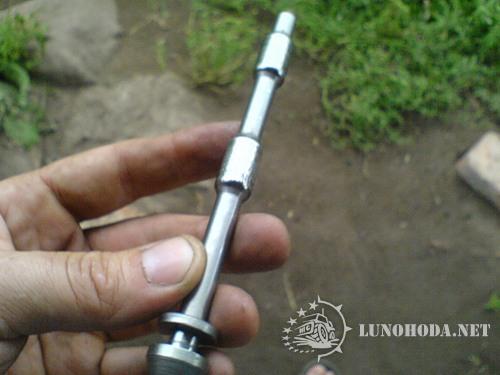

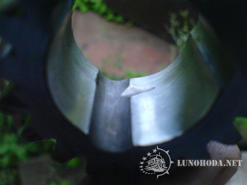

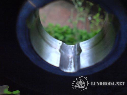

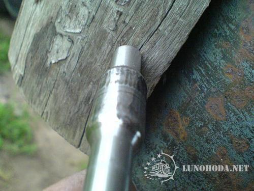

По просьбе телезрителей вынос в КПП
Без коментариев.
http://fotki.yandex.ru/users/saniat3/view/298062/
http://fotki.yandex.ru/users/saniat3/view/298063/
http://fotki.yandex.ru/users/saniat3/view/298064/
http://fotki.yandex.ru/users/saniat3/view/298065/
Разве только один комент
эта КПП использовалась исключительно с двигателем до 6,5 л.с. с начала УД-15 потом китайцем на 6,5 кобыл, на транспортных работах и немного мной на вспашке огородов.

Саня писал(а):По просьбе телезрителей вынос в КПП
Саня, респект в кубе +1000!!! Меняю все эти детали, 20 лет все-же.... Придется, конечно, раскидать всю коробку:-(
