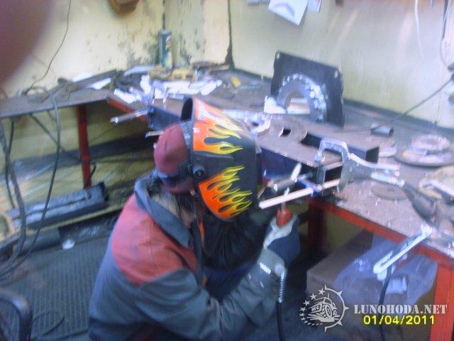

во) нашол пару прикольный фото себя любимого))
Так для Апа))
искры за шиворот(( горячо((
