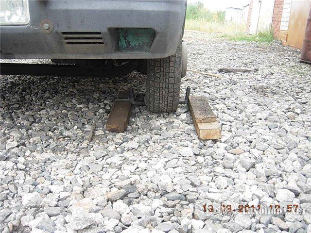

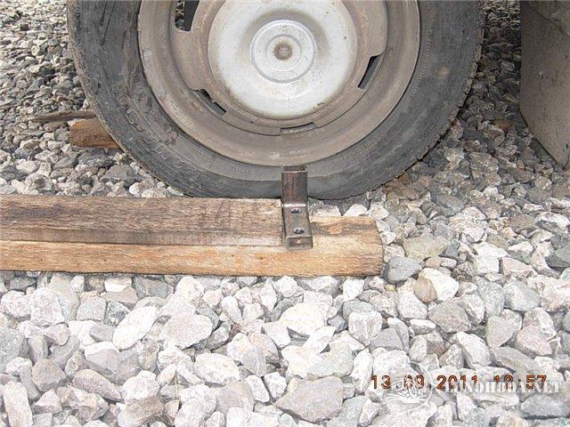

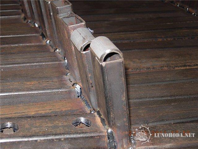

Примерно 2/3 на переднюю ось делим ещё на 2, получаем 650 кг... Учитывая, что на фото, колесо опирается ещё и на грунт... Причем значительно,кулибин64 писал(а):Сегодня испытал на прочность деталь новой гуски.
Вес машины 1950кг.

svdro прав, может между балансирами посередине брус-лыжу сделать, чтобы на ней проскользить эти 60 см? Высота расположения на уровне осей колес.svdro писал(а):при переезде в лесу через занесенное снегом хорошее дерево 50-60 см (или сколько там у Вас расстояние между передними и задними балансирами?) Вы получите отличный опыт выпиливания этого вмороженного бревна из под машины

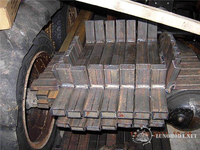

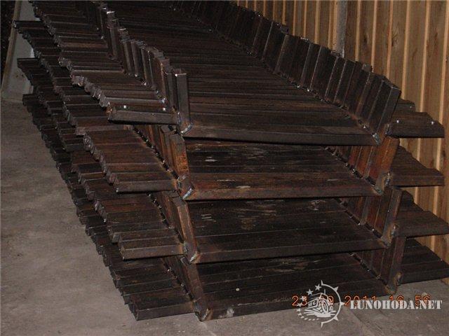

кулибин64
прошу прощения, но я всё думаю..., что при сварной конструкции тарков, не словамает ли тарк при наезде на точечное препятствие в районе сварки?? по русски: вездеход довольно тяжёлый, и при наезде на небольшой но углованый камень не отлимит ли приваренную часть трака??
одевай на колёса посмотрим в деле..
