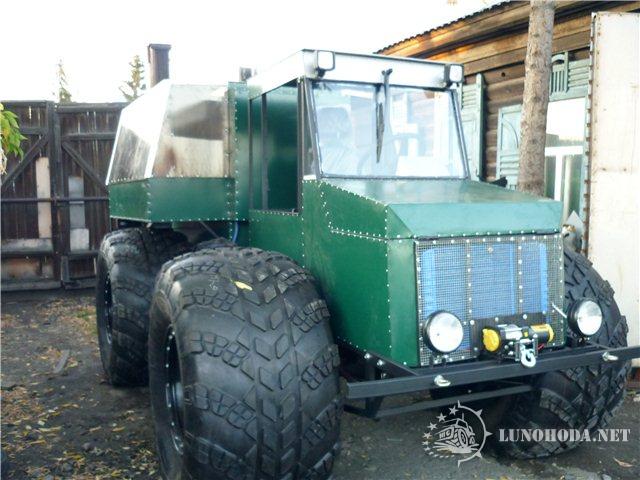

Оказывается в "Болотном Проходимце" могут разместиться 11 человек и он ещё и едет :shock:
uvat писал(а):11 человек
категория "D" однако :moto4:

Пробег вездехода за три месяца эксплуатации более 5000 км.
Поломки:
Развалился подвесной на кардане.
Поломка штока гидроцилиндра.
Кулису подваривали.
Вот вроде и всё
Как говорят ребята(которые на нём ездят) нагрузки он получает не "детские".

Поехали.....................
uvat
панели не метал???
Самопал
Сообщения: 1952
Откуда: Рязанская обл.
Сообщение Самопал »
uvat писал(а):Поехали.....................
А где крылья передние ?
ай красава.... :roll:

Сообщение uvat »
lunatik писал(а):панели не метал???
lunatik
Оцинковка с полимерным покрытием.
Самопал писал(а):А где крылья передние ?
Самопал
Завтра будут :wink:, а после завтра в путь....
mmcl200 писал(а):ай красава....
Еще не совсем... :oops:

uvat
ширина скока?
uvat
Сообщения: 5440
Откуда: Омск
Сообщение uvat »
mmcl200 писал(а):ширина скока?
2370
2370
... опять обман :ok: оптический!
На фоте - он совсем небольшой....
