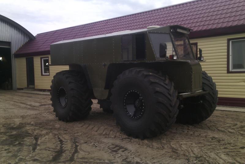

Алексей Сургут писал(а): 12 июн 2018, 18:38
Тром 2 интересный вездеход, мне понравился, особенно понравилась оригинальность и надежность трансмиссии. :roll:
Не понял только, куда будет попадать вода (дождь, снег) через дырки в крышке моторного отсека, или может быть есть специальный канал
для слива этой воды наружу вездехода минуя герметичный корпус?
Какие дикие канавы и болотные ямы он преодолевает, даже через видео жутковато, (знаю, что видео обычно упрощает реальную ситуацию). Показалось даже, что кунг высоковат и тяжеловат (вездеход чуть на бок не заваливается). Понятно, что для северов нужны теплые будки, но если такую махину положить на бок, то и лебедки может не хватить, чтобы повернуть его на колеса. Может быть уменьшит высоту будки сантиметров на 15, а экипаж набирать ростиком до 175 см? И центр тяжести как то понизить (облегчить вес кузова?)
На лобовом стекле трещина видна, может быть ниточка подогрева стекла уже не работает?

Zainteresovannyi писал(а): 12 июн 2018, 22:10
Моторный отсек отделен от основного отсека переборкой и есть там пробка слива.
Радость обладания от низкой машины быстро проходит,если там не кататься 3-4 часа,а по взрослому жить и ездить целыми днями.
Понизить то можно, но машина делалась для себя любимого(Володи) а у него рост 190, в Шерп он не помещается ни вдоль ни поперек,никак вообще,ну и смысл корячиться то??? Центр тяжести все равно низкий очень,верх-алюминий.
Стекла -триплексы,пока подогрев еще работает.

Алексей, спасибо за ответы.
Еще по приводному колесу позвольте вопросик задать.
Зачем на приводном колесе внутренний ряд спиц? Они упираются прямо в верхнюю часть шипов колеса. Или без них будет не достаточный контакт и проскальзывание?

Да пожалуйста, внутренний ряд спиц удерживает ламель,чтобы шина глубже не проваливалась и ролик не грыз резину. Потому износ минимален.

Алексей Сургут писал(а): 13 июн 2018, 18:02 Да пожалуйста, внутренний ряд спиц удерживает ламель,чтобы шина глубже не проваливалась и ролик не грыз резину. Потому износ минимален.
А ещё умолчал что спицы это не сплошной ролик и намерзает меньше,и глиной забивает не так. :)))

Виктор прав-именно так и есть.Еще -большой ролик на Тром 2 не обмерзает,а на Тром 8-обмерзает немного.
