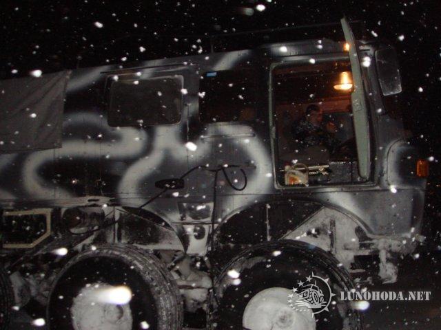

SunChess писал(а):Немного спускало одно колесо, но включили автоматическую подкачку, давление поддерживалось,
Про какую автоматическую подкачку речь?? На первой фотке шланг к колесу!
Опять же на первой фотке маленькая неприятность сделала медведя одноглазым :)))

Медведолог
Сообщения: 47
Зарегистрирован: 20 ноя 2009, 20:31
Имя: 89373558260
Откуда: Russia
Сообщение Медведолог »
нет. не такую. это качали после ремонта. так просто быстрее. всю оставшеюся дорогу шли на подкачке. водитель без башенный был. носился как сумасшедший. да еще гонки с треколом и Петровичем устроили. кстати на Петровиче стояли колеса от шапиры. в -45 они сделались как из дерева. короче хоть спускай хоть что с ними делай. по фигу. даже не присели. в итоге он скакал как мячик. медведя обогнал трекол, водила этот на нашем мишке слез в тундру и решил его по целику обогнать. трекол и Петрович шли по зимнику. думали что все что можно оторвать оторвется. но нормально. в сопках (хотя была метель и ночь так и не поняв где эти сопки были.) они отстали на порядок 2 км.
