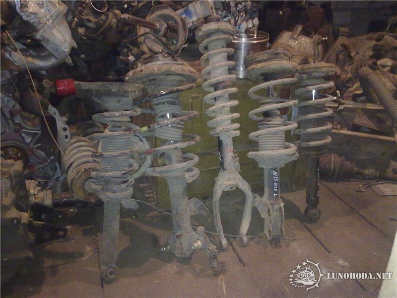

сделал фото еще вариантов
средняя высокая,будет жеще чем все остальные,она стоит посередине рычага,двух рычажной подвески,хонда аккорд 5-6 кузов

1) Вот эта от чего:
мне нравится размер стойки и витки на пружине. Какой ход?
2) У той, что с аккорда можно будет нижние ноги отрезать?
3) И что можешь предложить на перед (с опорниками). Параметры теже: длина не более 530 мм (а лучше еще короче), ход примерно 140 мм.

1 задняя стойка Примьера Р12 ход 120мм
2 Стойка аккорда зажимается болтом.т е эти рога это хомут,стойка тупо целиндрическая
3 С опорниками с тяжелой машины это к примеру Максима,но она больше в диаметре и длиной 550 где то,точно измерию
четвертая стойка на фото с опорником,но она с Альмеры,т е совсем с легкой машинки,для переда не вариант думаю.

Vitalya32 писал(а): 2 Стойка аккорда зажимается болтом.т е эти рога это хомут,стойка тупо целиндрическая
