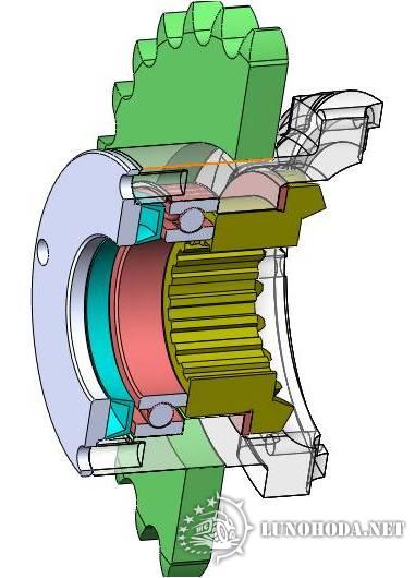

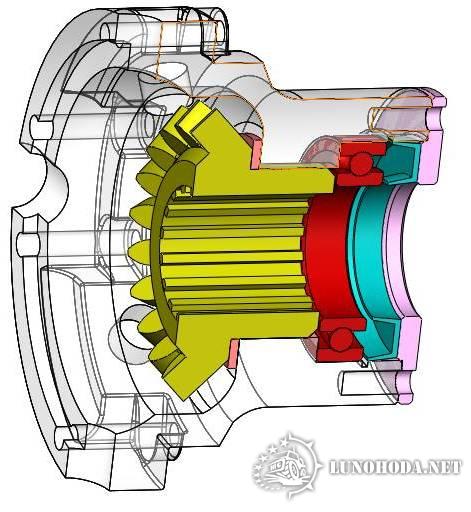

Слава .я специально выложил фото, посмотри внимательно.
Я задавал вопрос Алексею , что за кольцо приварено к тормозному диску? Ответ. Это правый диск. Внутри кольца опорный подшипник и сальники дифференциала. Ответ Алексея на мой вопрос.

ЗАВГАP
Сергей.Звездочку ближе к центру наследующий выступ .На правой крышка не нужна просто переверни сальник.

Сообщение ЗАВГАP »
Подшипник 65х100, сальник такой же

Сообщение ЗАВГАP »
valera_tsk писал(а):На правой крышка не нужна просто переверни сальник.
Сальник перевернул. Если нет крышки, что удерживает сальник от осевого перемещения?

Сообщение ЗАВГАP »
valera_tsk писал(а):Звездочку ближе к центру наследующий выступ
Так?

Сообщение Сергей51 »
ЗАВГАP писал(а): Сальник перевернул. Если нет крышки, что удерживает сальник от осевого перемещения?
Стопорное кольцо поставить

Сообщение ЗАВГАP »
Сергей51 писал(а):Стопорное кольцо поставить
Стопорные кольца стоят за подшипниками. Сальники наверное не должны так фиксироваться.

Сообщение valera_tsk »
ЗАВГАP
вроде бы все так. завариваем отверстия корпуса и выводим сапун в короткую полуось.Сергей давай продолжим левую сторону вставляй полуось и так далее а с кольцом на тормозном диске разберемся потом .может кто нибудь подскажет.
(Сальник перевернул. Если нет крышки, что удерживает сальник от осевого перемещения? )
Подшипник же со стопором а сальник под запрессовку. Некуда не денется ( на Калевалу коробке и мостах ) нет проблем просто запрессовывается.
Но ставятся и стопора как через металлическую шайбу так и без нее .Встречал в основном встречал на тяжёлой технике.

Сообщение Николай Ус »
valera_tsk писал(а):сальник под запрессовку некуда не денется
Былоб там давление в дифе огромное,тогда фигурная шайба и стопорное кольцо.

Сообщение assistent »
Оси сателитов уплотните :grabli:

Сообщение ЗАВГАP »
assistent писал(а):Значит мы по разному решили эту проблему.
У вас какой пробег вездехода? Ваша конструкция дифференциала лучше чем у АГ?
ЗАВГАP
Сообщения: 443
Зарегистрирован: 25 фев 2014, 18:25
Откуда: Надым
Сообщение ЗАВГАP »
assistent писал(а):Оси сателитов уплотните
Как лучше уплотнить? Нарезать пазы для резиновых колец?
В центра и широким диском канавку :ok:
