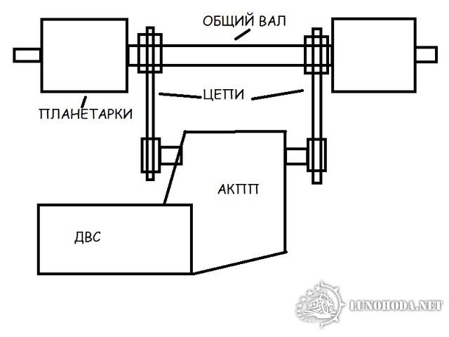

игорь69, а почему не попробовать сделать так?
только звезды и цепи по мощнее.

Lamotester
Поломает АКПП .Нужно опоры делать на выходах . И ДВС без подушек придется крепить.

Николай Ус
да, согласен.
звезды что ближе к кпп можно на опоры поставить, привод укоротить и сделать на родных гранатах. тогда можно и на подушки ставить. но надо посерьезнее конечно отнестись к вопросу, это я так - на скорую руку примерно... :oops:
Так у него -же узкая лодка будет ,с гранатами и опорами не попадеш на планетарные .Если не расширить ,то редуктор без понижения .А повысить ,чтоб потом понижать перед планетарным ,-онож сильно напхано и вес .
