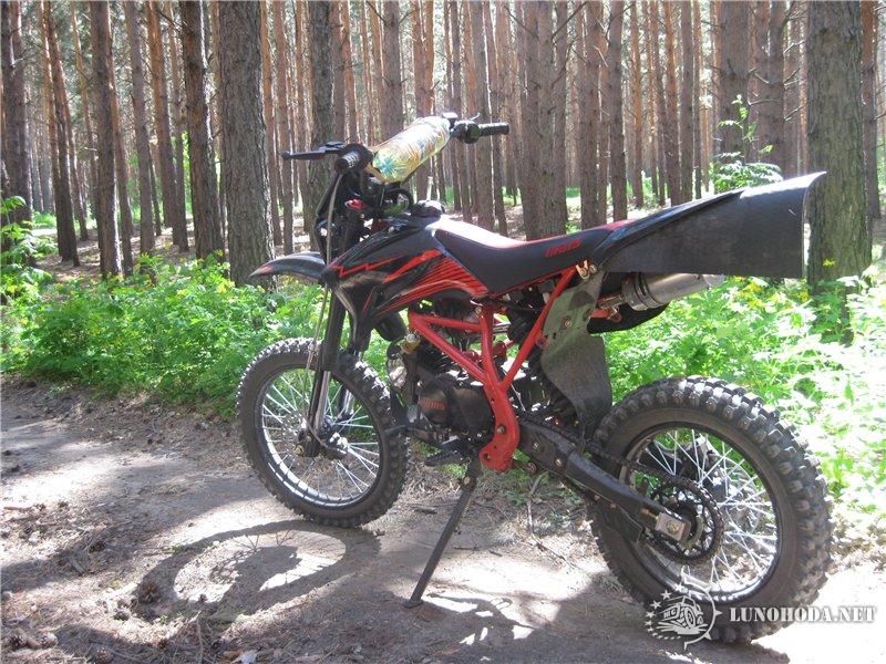

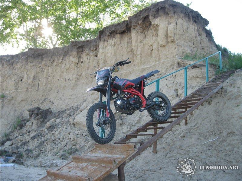

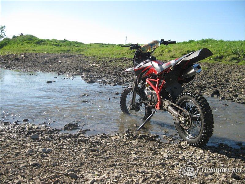

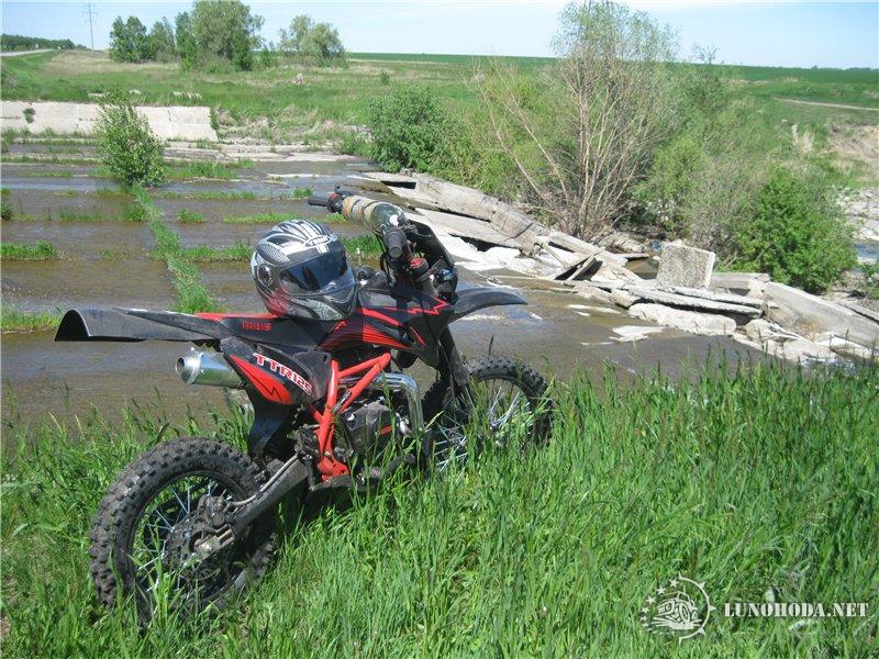

Небольшой фотоотчет о поездке на 2х1WD мотоцикле. Cравнение с Васюганом.
TTR125 Ирбис. 125см3
Пройденное расстояние 340 км.
Сжег бензина 8,3л.
Расход бензина на 100 км 2,5л
Ехал по асфальту, лесной дороге, пашне, песку, переезжал реки в брод, но в основном грунтовая дорога.
Понравился расход топлива. Мощности вполне достаточно. Седло крайне неудобное по сравнению с Васюганом. Последнии километры ехал стоя. Не понравился маленький бак 3,2 л.
Мелкие неровности дороги ощутимы сильнее и их значительно больше. Крупные -позволяют проходить их на большей скорости, на Васюгане приходилось бы сбрасывать скорость.
По управлению изначально кажется, что Ирбисом легче управлять. Но большая скорость добавляет напряжение не только на руки, но и на все тело. В общем, за практически аналогичное время, проведенное на обоих мотоциклах, устал сильнее на Ирбисе (хотя на Ирбисе прошел большее расстояние (на 270 км), но по хорошей дороге)
Поднимаясь но крутому оврагу передним колесом наехал на бревно, после чего полетел вниз. На полном приводе такого не случилось бы. Переднее колесо вытягивает.
Поездка очень понравилась на обоих мотоциклах!!!
