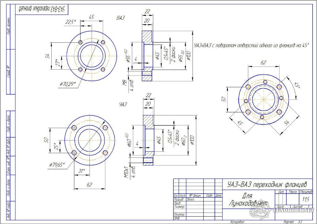

Кто помнит есть ли у нас тут чертеж перехода фланца ваз-уаз?

Vavillio
мне тоже нужен- лень чертить...
Только нужно уточнить- фланец УАЗ кардан ВАЗ или наоборот.

Сообщение 103 »
вот размер уаз-ваз..

103 писал(а):вот размер уаз-ваз..
Да вроде оно пойду сверять...СПАСИБО.... [:})

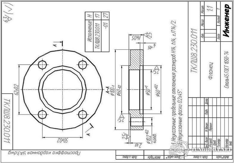

Vavillio
УАЗ нашел

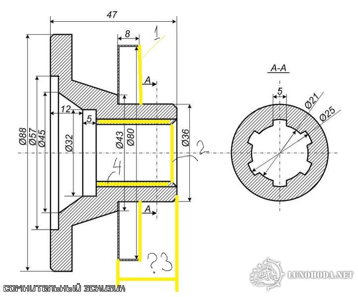

Dimas
Сообщения: 1217
Имя: +7(905) 7764086
Откуда: Москва ЗАО
Сообщение Dimas »
Набросал из найденного по быренькому.
Просьба меня проверить по размерам, а то мало ли.
Dimas
Сообщения: 1217
Откуда: Москва ЗАО
Сообщение Dimas »
Вот судя по этой картинке- я ошибся!

как это ни странно, но действительно в сети не так уж и просто найти требуемые размеры. Только фотки.
Дмитрий Р
Сообщения: 1209
Зарегистрирован: 01 мар 2013, 21:52
Откуда: Заячий остров,Сургут
Сообщение Дмитрий Р »
Dimas писал(а): судя по этой картинке
Действительно картинка,даже на эскиз не тянет.С ходу бросаются в глаза четыре грубые ошибки.Не поленился указать.Возможно что и все размеры того же качества. Недостоверны.
