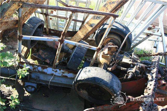

осилил всю тему, тема гидроцилиндров - не знаю как в других регионах - в Питере есть достаточно грузовых авторазборок, автовозы видели? таки они там тоже встречаются, гидроцилиндры у них длииииинные, если разборка не "евроавто" то дешевле, если есть токарь (выточить пару крышек по образцу и серёг, то из одного такого цилиндра выйдет три четыре. как раз на миниэкс. к тому же на них (автовозах) как правило гидравлическая станция пмтается не от ВОМа, а от бортовой сети, тоже самое стоит на "ГИДРОБОРТах" причем гидростанция включает в себя не только насос с двигателем, но и гидрораспределитель,фильтр, масло бак, и необходимые клапана, рукава там кстати тоже присутствуют, есть маленькие разборки, не прфильные, берут что попадётся, цены не ломят, летом на такой чуть не купил ГЦ длинной 2500мм за 3 тыр, диаметр цил-75мм, шток- 40, денег не хватило.
давножелаю изготовить навесной миниэкс на погрузчик, но пока только прикидываю, больше вопросов по мех-му поворота стрелы, надо не меньше 180 град. в идеале 270, и чтоб каретка двигалась

http://www.9230740.ru/m8.html эл.погручики могущин быть донором как цилиндров так и всей остальной гидравлики, за погрузчик просили 25тыр.
рамки погрузчиков
на заднем плане погрузчики
http://www.9230740.ru/m7.html
