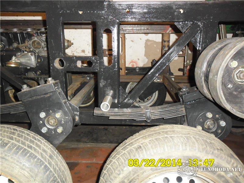

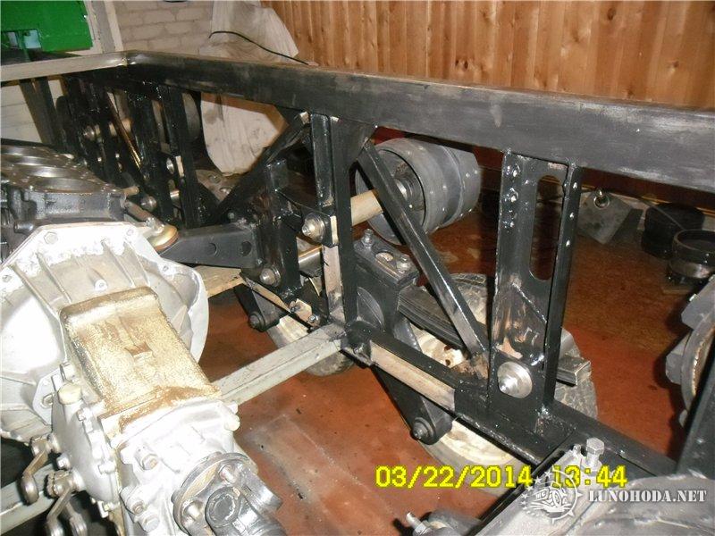

Задолбавши на постройке дома чутка поработали с дедом в мастерской. Поставили коня на ноги, просвет получился в 430 мм:

Бандерлогин
:roll: Ждём испытаний! [:})
Егоров Юрий
Сообщения: 476
Зарегистрирован: 13 апр 2011, 18:46
Имя: +79041641382
Откуда: Свердловсая область ПГТ Махнёво
Сообщение Егоров Юрий »
Бандерлогин
ВАХ серьёзно всё :roll: :roll: :roll: [:})
mishanya68
Сообщения: 2316
Имя: 89028056677
Откуда: пермь
Сообщение mishanya68 »
Бандерлогин
действительно :roll: это гусеничник с достаточно серьезным подходом к строительству
Драга
Сообщения: 474
Зарегистрирован: 17 май 2009, 21:33
Имя: 89056336348
Откуда: Ярославль
Сообщение Драга »
Красиво и качественно все выглядит. Очень хочется увидеть в деле. :roll:

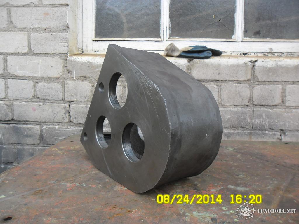

Деда потрудился:
Червячный натяжитель в сборе
А это он сюда вставляется (вид сверху)

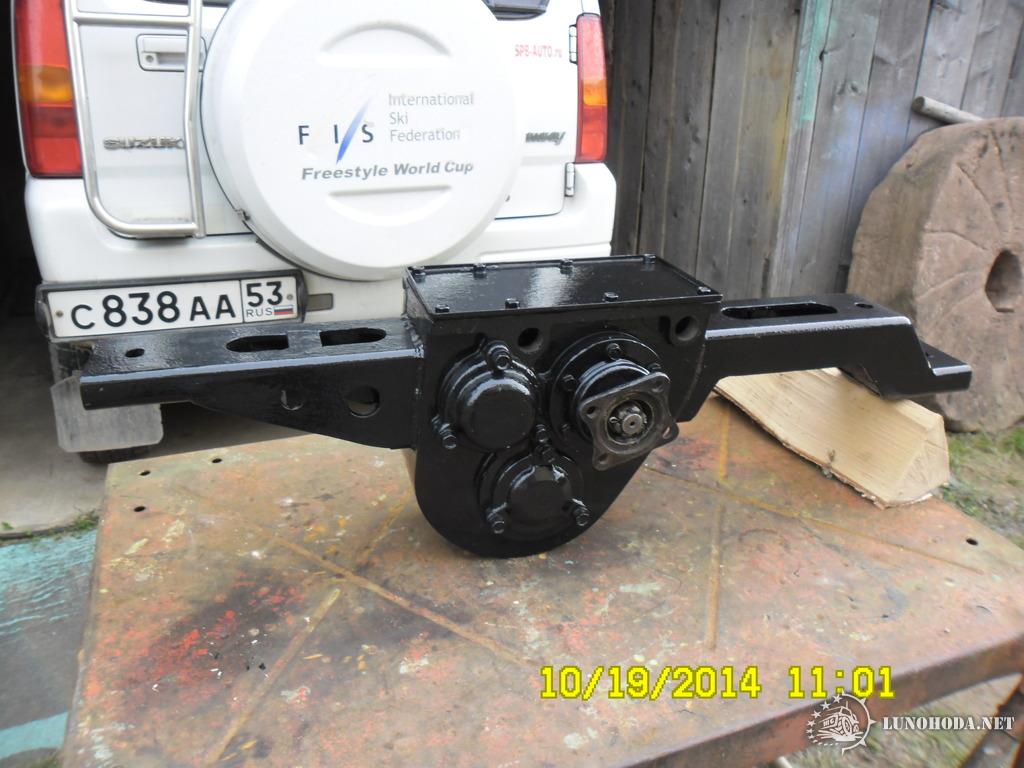

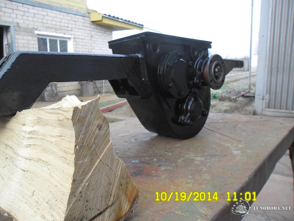

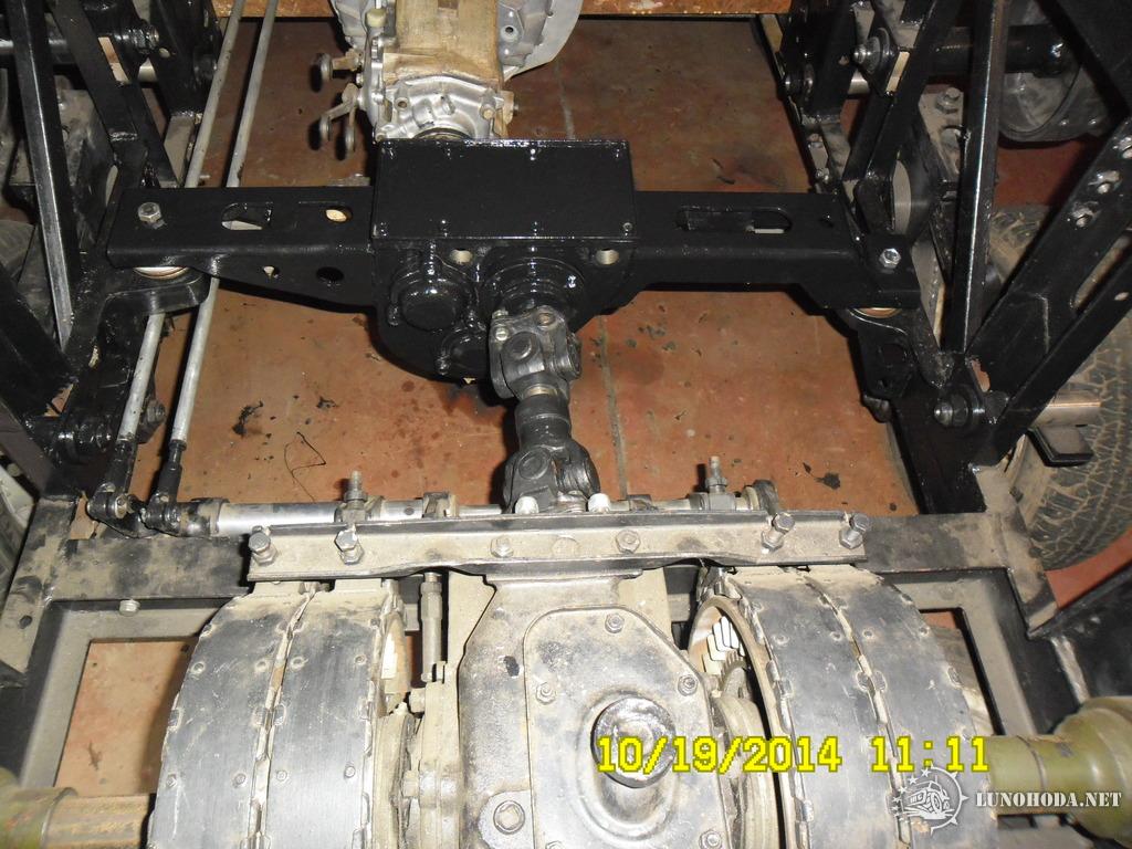

Строительство идет нормально: дом построил, пихаю мебель, Посему скоро гусеничник оживится, надеюсь по снегу выехать...
А так вставлю пару фото для прикола:

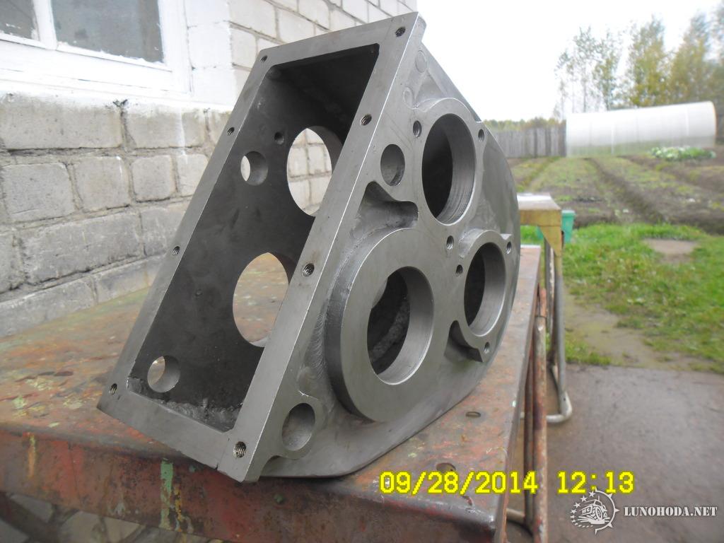

- к сожалению не запечатлел черновые работы: вырезка болгаркой из толстых листов заготовок и т.п.
Схема стандартная - резка заготовок, сварка снаружи и изнутри, отжиг в печке, пескоструй, шлифовка на параллельность привалов корпуса, расточные работы. Ну а потом уж и "подгонка напильником" - резанье резьб и обкатка лишнего "мяса" на фрезерном.
Предварительная прикидка:
Чистовая прикидка:
Бандерлогин
Воистину могёте :roll: смотреть приятно [:})

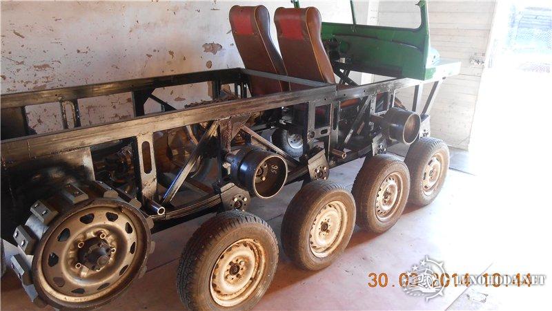

Бандерлогин
Карданчик переверни , вилки не в одной плоскости :oops: .
Бандерлогин
Сообщения: 966
Откуда: Великий Новгород
Сообщение Бандерлогин »
oleg 54
Да там все на живую нитку собрано - еще надо переключатель прямаяпониженная пристраивать.
