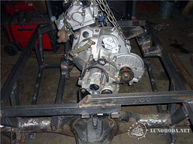

Просто деваться некуда от цепной передачи - мало того что для раздатки нет места, так еще и на мосты с коробки надо повышать примерно в 1,4 раза. Иначе скорости будут черепашьи. Ураловский мотор стоит без каких-либо подушек, намертво прикручен к раме. Водителем вибрация не ощущается. Думаю эти моторы сбалансированы не хуже допотопных Уралов.

Еще такой момент: на фото Шурика маслозаборник под углом к блоку.
Мотор ставить с наклоном или вертикально? Ни на одной фотке не видно как у тебя мотор стоит. По идее сетка заборника должна быть горизонтально.
uvat
Сообщения: 5440
Откуда: Омск
Сообщение uvat »
Вот наглядно, двигатель стоит с наклоном.
Хорошо видно, что нижняя плоскость поддона расположена горизонтально.

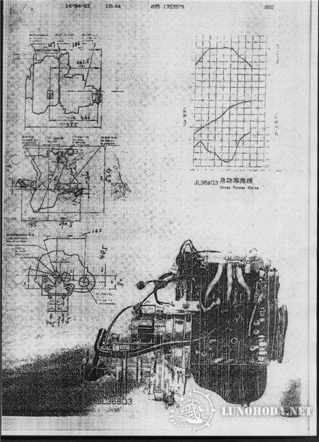

yukko
Посмотри:
yukko
ЗАБАНЕН
Сообщения: 817
Зарегистрирован: 31 янв 2009, 19:47
Сообщение yukko »
uvat
Нет более четкого скана? Там где графики внешней характеристики.
Я так понял, что самый верхний - это кр. момент. Не разобрать.
uvat
Сообщения: 5440
Откуда: Омск
Сообщение uvat »
yukko
более чёткого скана нет.

Мах.крутящий момент 60,5 N.M ( 3000-4000 rpm)

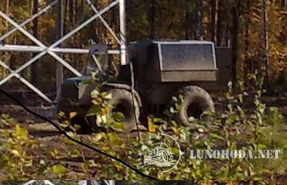

Недавно видел вездеход на вновь строящейся ЛЭПке, случайно не твое детище???
Очень похоже внешне по изготовлению с твоими вездеходами.
Колеса ТРЭКОЛ бескамерки шириной 700мм.
Проверено методом научного тыка
