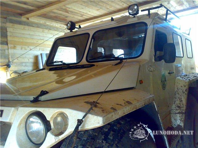

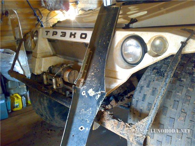

Игорь Корбут писал(а):На Трэколе, со мной в паре ходил товарищ, есть видео, надо было слышать как он ругался на производителя когда надо было пройти 150 км. по трассе на которой через 20-100 м. свисают деревья. В этой поездке он оборвал три полуоси все три моста вышли из строя. Пластиковый кунг лопался, бампер из трубы просто загнуло. По приезду домой он сделал ка у меня.
Вы про это? И пару тросиков на верхние углы кабины?
Видео бы увидеть, как работает ограждение.

Так сделали на Трэколе
Вроде мелочь, а в нашем деле мелочей не бывает
Дюралевый бампер и что с им происходит
крыло лопнуло

Когда колесо упирается в заряженное дерево, оно вырывается из снега и играет вверх, потом с такой-же силой вниз и так много раз пока колебания не угаснут. В нашем случае оно бьет о корпус вездехода, труба с тросиком принимают эти удары на себя и по скользящей перекидывают через кабину :roll:

Да тут немножко видно в конце они подняты, а когда ехали вперед приятного мало. Крепление для крыла было начато, пришлось все срезать, погнуло, зеркала надо было снять, оба разбило, и фароискатель, лобовые стекла потрескались.
