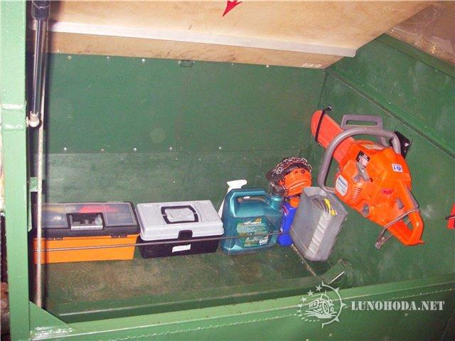

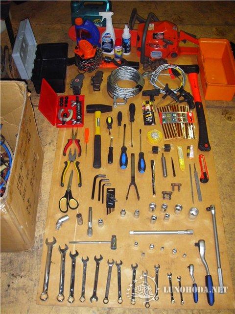

Комплектация Планетохода:
Алексей Гарагашьян писал(а):Инструмент и снаряжение внутри кузова.
Крепление пилы, топора, лебедки, тросов.
жгутики...
Инструмент, снаряжение, расходники в продажной комплектации Планетохода.
