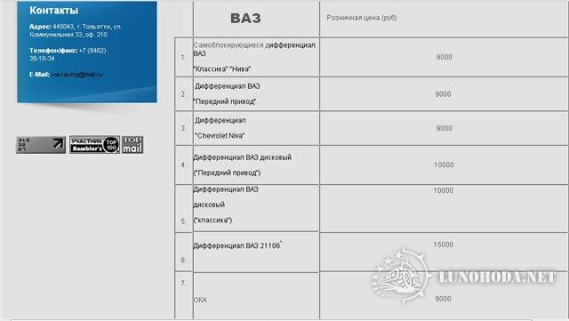

gudvin писал(а):"]Сам думаю над такой же схемой, только хочу обойтись без РК. В коробку Ока самоблок и в передний мост, КПП вместо РК.
Может бортовые редуктора 1:2 выкрою и полуоси целее будут
Не видел, но инфа о существовании такого девайса проскакивала, за НЕГУМАННЫЕ деньги , у ОКО-Тюненгеров.

На мосты прямо с приводов, хочется упростить. Вроде на Хищник и Тром 4 Прототип такая схема, только КПП 08.
А самоблоки есть всякие, Оковскй тоже не дефицит, не помню цену, найду сейчас выложу.

Вот, только цены в тольяти :oops: , буду в Питере искать
gudvin писал(а):Вот, только цены в тольяти , буду в Питере искать
ВОт вот, негуманный ценик! За 9.000 я оку всборе куплю.
Сообщения: 7543
Откуда: Лен. область
Возраст: 42
Сообщение gudvin »
lunatik писал(а):ВОт вот, негуманный ценик! За 9.000 я оку всборе куплю.
Новую?? :oops:
Новую?? :oops:
а нафига?
