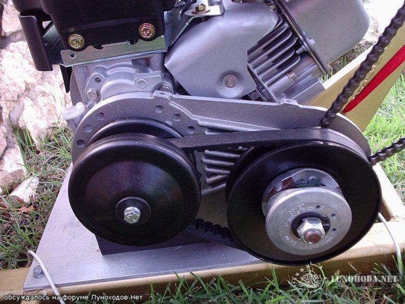

из всего выше сказанного сделал для себя вывод :-)
движок Honda GX 390 или ей подобные 13 лс, вал у них 25 мм (если не так поправьте), протачивать вал скорей всего дело сложное так как он есть продолжение коленвала (предположение) надо весь движок разбирать, следовательно на вал посадить шкив уже готовый, заказать токарю вал с посадочными размерами с одной стороны под шкив, два подшипника и вариатор, далее ( читал тут что сложно сделать вал для подвижного шкива для вариатора) купить готовый вал заднего хода и на него посадить шкив и звёздочку, с которой можно момент передавать хоть на раздатку от нивы или редуктор от муравья, если есть замечания или лучше конкретные размеры деталей, буду благодарен :-)
вот схематично накидал:
http://foto.mail.ru/mail/mirage20/_myphoto/2.html
andrew82 писал(а):движок Honda GX 390 или ей подобные 13 лс, вал у них 25 мм (если не так поправьте)
есть цилиндрические подд шпонку 25.00мм и 25.40мм
+ конусные модификации.
andrew82 писал(а):(предположение) надо весь движок разбирать,
смотри внимательно видик тут: http://lunohoda.net/forum/viewtopic.php?t=1634

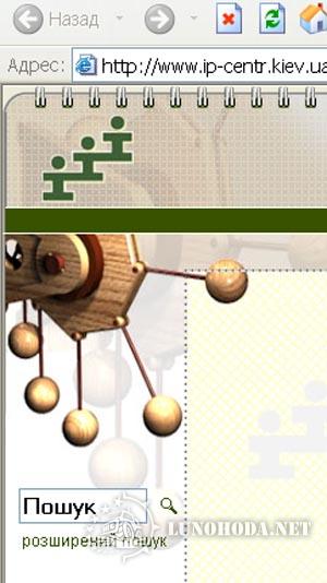

Регулируемый цепной вариатор http://www.ip-centr.kiev.ua/newcipip/co ... riator.htm
Правда на украинском языке.
Ща, пачиним и паедем!
dil
Сообщения: 6306
Сообщение dil »
Rover писал(а):Регулируемый цепной вариатор
Гениально, блин. :twisted: А дураки всего мира ремни ставят.
У них в углу сайта модель вечного двигателя. Слов нет.
