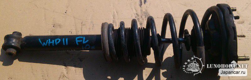

Dimon-T
кстати передние от примеры не подойдут ? вес машины 1260кг. длинну стойки могу сходить до машины померить
Изображение :)
Dimon-T
Сообщения: 203
Зарегистрирован: 01 дек 2013, 18:14
Откуда: Пензенская обл, г.Заречный
Сообщение Dimon-T »
да может и пойдут. Хотелосьбы от машины 1600...1800 кг.
Померяй, плиз, длину в вытянутом состоянии.
И ход.

Сообщение Dimon-T »
а то что на них есть опорный подшипник даже очень хорошо. Не придется колхозить. Мне впереди нужны с опорными, т.к аморт будет немного крутиться - установлен на поворотном кулаке.

Сообщение gudvin »
Dimon-T писал(а):Померяй, плиз, длину в вытянутом состоянии.
И ход.
На машине это будет затруднительно :oops:
если в гараже погибшую найду, то всё замеряю :ok:
кстати вот на эксисте нашёл: Габариты, мм 520x103x102 ну и ход + 150мм примерно
Dimon-T
Сообщения: 203
Сообщение Dimon-T »
gudvin писал(а): Габариты, мм 520x103x102 ну и ход + 150мм примерно
Прям как надо. Почем? И сколько штук есть?
Vitalya32
Сообщения: 725
Зарегистрирован: 09 окт 2013, 15:10
Откуда: Брянск
Сообщение Vitalya32 »
Это стойка без опорного подшипника
у нее поворотный кулак спереди выполнен на отдельном поворотном подшипнике
Vitalya32
Сообщения: 725
Откуда: Брянск
Измерил эти же стойки у себя ход 120мм
Есть такие же только задние,длина 500мм,ход 110мм
