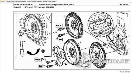

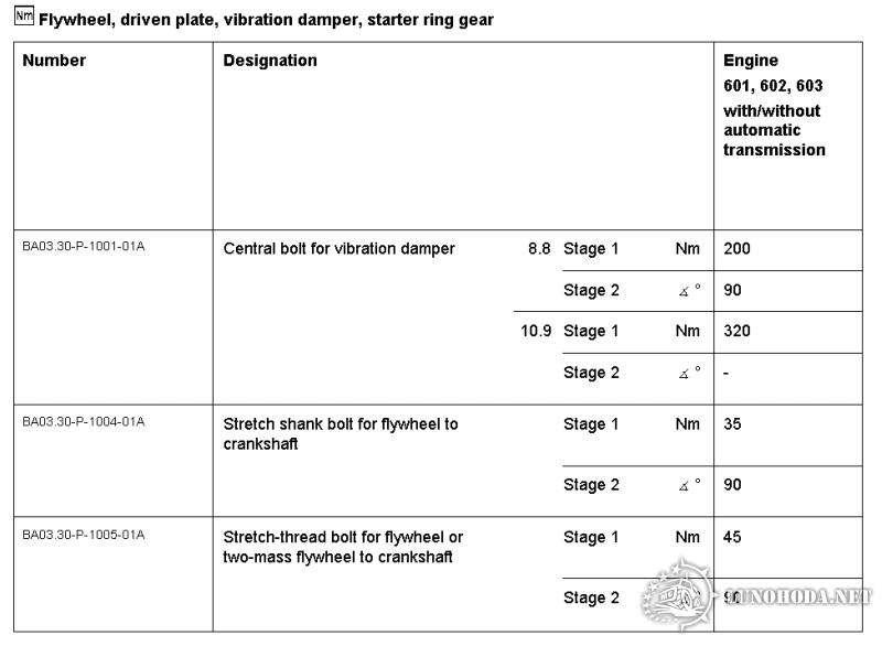

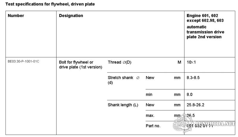

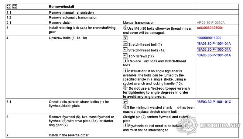

3. При снятии коленвала для замены заднего сальника не смог открутить маховик - головка TORX Е18 не налезает, Е20 проворачивается. Что там за головка нужна? Тупо Е19 в магазине не видел...

если поможет...Бандерлогин писал(а):3. При снятии коленвала для замены заднего сальника не смог открутить маховик - головка TORX Е18 не налезает, Е20 проворачивается. Что там за головка нужна? Тупо Е19 в магазине не видел...
