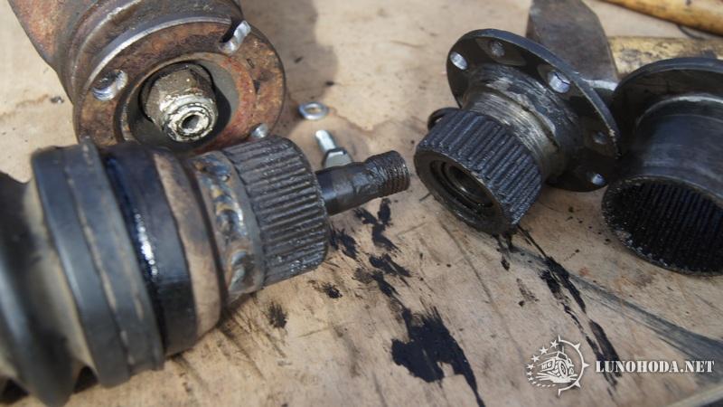

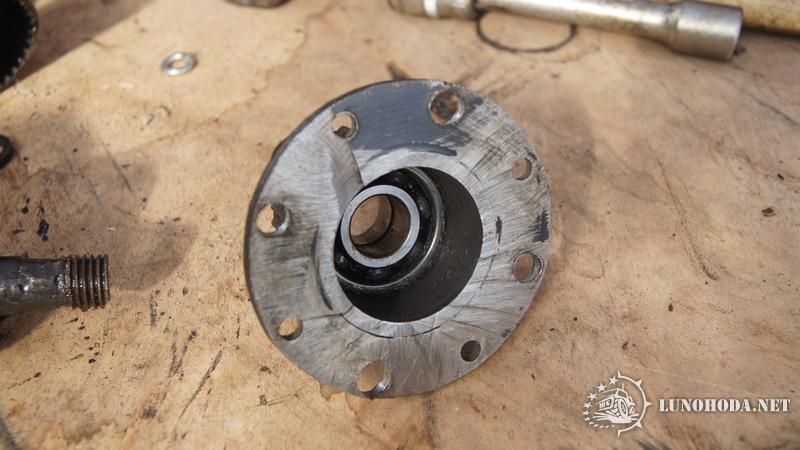

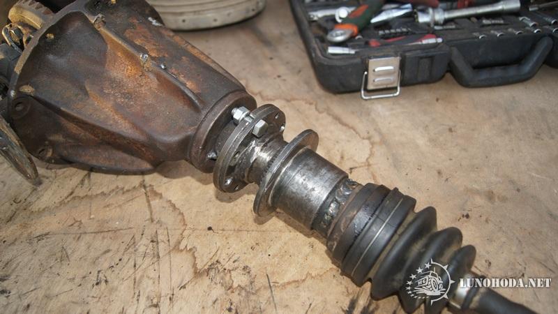

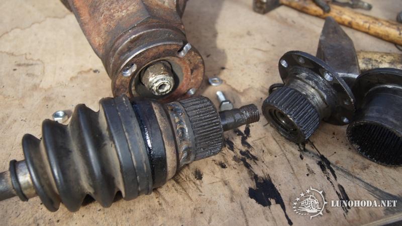

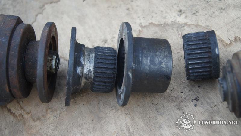

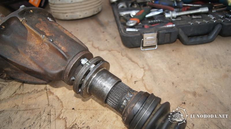

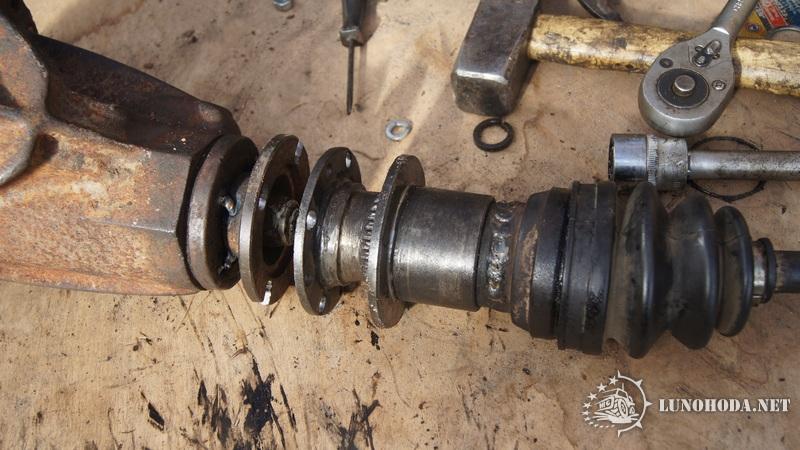

вот что,сделал..
это ступица моцика ИЖ,из неё и задней звезды делаем заготовки..
заготовка..
выключеная лебёдка...
включенная лебёдка..
..и будет вилка (включения -выключения)..
..токарки в девайсе-нет...за исключением ,шайбы для вилки -переключения...
фото будет позже...
..многие бегут,только единицы-догоняют!
103 писал(а):вот что,сделал..
Ну.... усложнил как мог :ok:
Если альтернативный вариант показать, отступишься от пути начатого?
