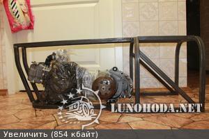

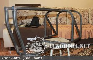

Вопрос: Почему никто не использует вместо цепи от промвала к узлу перелома ремень, ведь много плюсов же. Во первых не нужна обгонная муфта, во вторых передок легко отключить, типа как на мотокультиваторах. Мне почему то этот вариант видится самым оптимальным.
Ну, и не могу, не похвастаться рамой :P
Изображение Изображение
Нашел - МОЛЧИ, украл - МОЛЧИ, потерял - МОЛЧИ.
Дмитрий78
Сообщения: 3204
Сообщение Дмитрий78 »
dead_barbi
Ремень требует шкивов. Для профиля А например по науке минимальный диаметр шкива 80 мм. У тебя есть место в узле поворота для шкива на 80?
Опять же ремень передает момент насухую. Чуть намочил и стал моноприводом.
Но ничто не мешает стать тебе первопроходцем.
Алексей Ка
Сообщения: 920
Сообщение Алексей Ка »
dead_barbi
Ремень конечно заманчиво - дерзай - будешь первым !
Ну рамой это сложно назвать....вот когда офигеешь от количества приваренных кронштейнов , крючочков и прочих элементов , зачистишь, покрасишь.... вот тогда будет рама.
