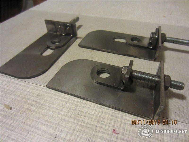

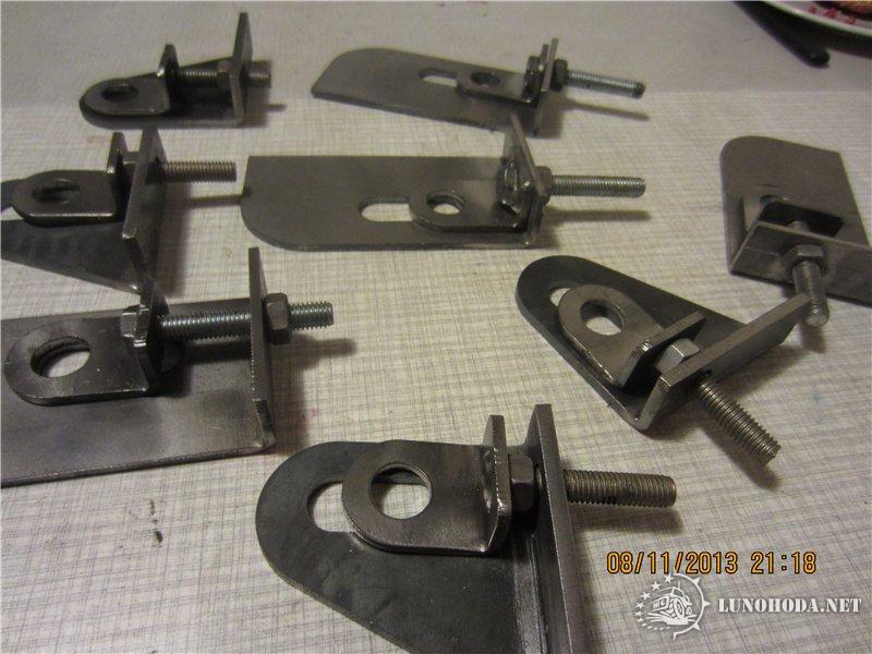

Полноприводной Мопец 2х2 /Питер/
Сегодня согнул передние и задние натяжители такие как на чертежах ...
Опять чуть под корректировать надо миллиметр туда , два суда ....
Эти передние натяжители с выносом 40 мм вперед за ось поворота ...
Думаю сделать ещё экстремальнее 60 мм
