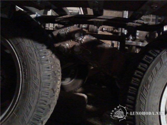

вот это место Изображение Изображение

А чего балансир имеет такую странную форму? Видимо придется ось балансира опускать.
С точки зрения получения плавности хода на балансирной подвеске ось балансира рекомендуется делать ниже оси колес.

Бандерлогин писал(а):А чего балансир имеет такую странную форму? Видимо придется ось балансира опускать.
а как вы представляйте зделать большой дорожный просвет @= да у меня не у одного такой балансир :wink:

Видимо ось стоит великовато, раз полотно гусеницы цепляет за балансир. Раньше вроде таких проблем не всплывало.

просто плечи балонсира длинноваты для большего просвета.

Юрок писал(а):просто плечи балонсира длинноваты для большего просвета
Еще может косяк вылезти... Может гнуть балансир (тьфу 3 раза) из-за большой длины.

Юрок писал(а):просто плечи балонсира длинноваты для большего просвета.
Основная беда не длины плеч - а углы их установок. В погоне за дорожным просветом не обратил внимание на верхнюю ветвь. Проще и дешевле сляпать новые балансиры.
