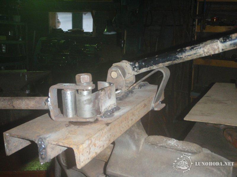

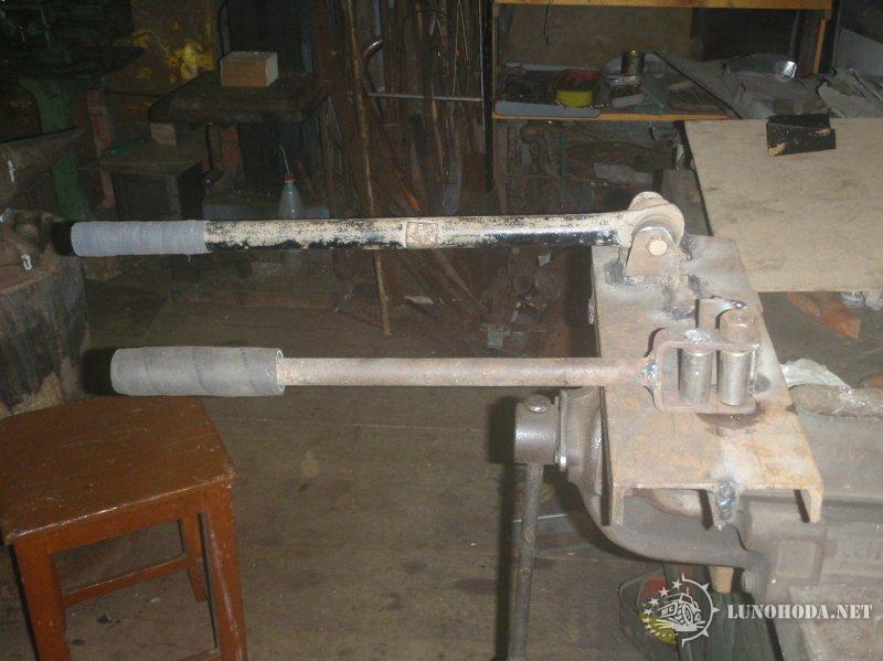

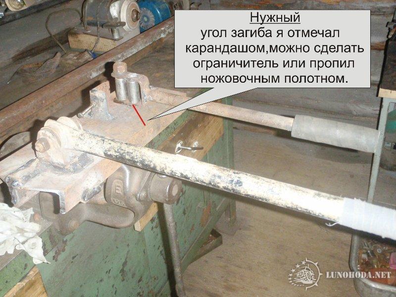

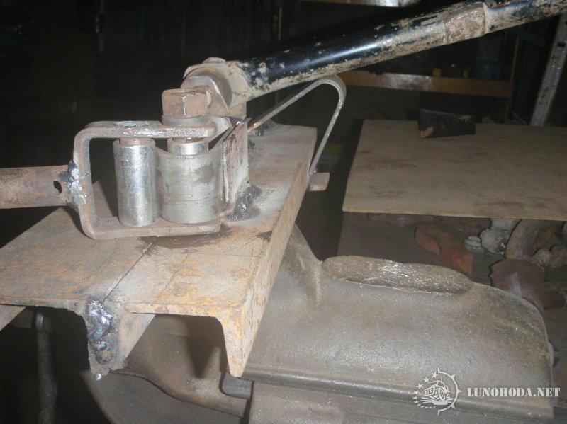

aleksej75 писал(а):а можно размеры приблуды для гибки клыков
aleksej75 , размеры каждой детали не помню , со временем всё забывается , вот посмотри на то что нарыл в архиве
если , что не понятно уточняй , когда поеду в зону релаксации померю ... [:})

спасибо [:}) вчера пробовал гнуть но полоса почти всё время ползёт за роликом попробую поджать струбцыной

У меня тоже ползет...ну ни чего.сегодня таки нагнулвсе клыки 250шт...
