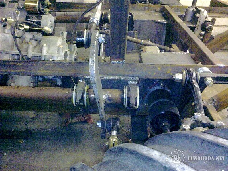

Всё таки труба протяжённый элемент и с бортов я поубирал бы как можно больше. Найдётся наверное хороший вариант, чтобы все четыре точки рулевых были одинаковые и ведь требуется только пройти качалкой через обшивку герметично.
Это на будущее.А может и на этой машине. Ведь опоры однозначно решил ставить.

Можно попробывать выводить через карманы в верхней части. Ведь для крепления приводов нужна только нижняя часть.

думали разные варианты . самый надежный в плане терметичности вал вне лодки . когда вал вне лодни больше свободного места внутри .

mishanya68 писал(а):shum d
с лева от коромысла поставлю еще опору .
Можно я так тихонечко посоветую, а то опять в виртуальные 3D мастурбаторы запишут? :)))
Опору лучше поставить посредине; вал допускает небольшой изгиб и может простить небольшую несоосность, увеличит прочность (ветки там коряги и пр.), вдруг захочешь попробовать первую и вторую пару управляемыми сделать. А если поставить у самого коромысла, то и изгиб при повороте может остаться, зазор то все равно будет в опоре, и вал может подклинивать если с соосностью немного не угадаешь, поскольку на таком расстоянии жесткость вала будет приличной.

опора уже сделана прямо с утра . при рулении изгиб в середине трубы был примерно +_ 8-10мм . после установки доп. опоры изгиб +_1-2мм . это выбирается люфт в опоре . на счет 3D ты зря так . например я очень хочу рисовать и чертить но пока время нет плотно сесть и заняться .

очередные продвижения в строительстве . поставил и подцепил кулису . алгоритм включения как на классике . поставил временное сидение и наметил педальный узел .
