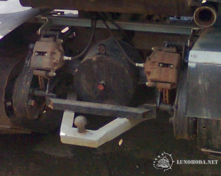

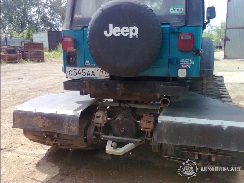

Исследование механизмов для борт поворота
На фотках похоже последний вариант "Метелицы"
http://www.krpb.ru/viewtopic.php?t=1082 ... a9b59bc77f
Интересно что там такое в круглой фигне по центру??
Может там имплантированный дифф от камаза?? или собственное изобретение по типу планетарки или ещё чего??
