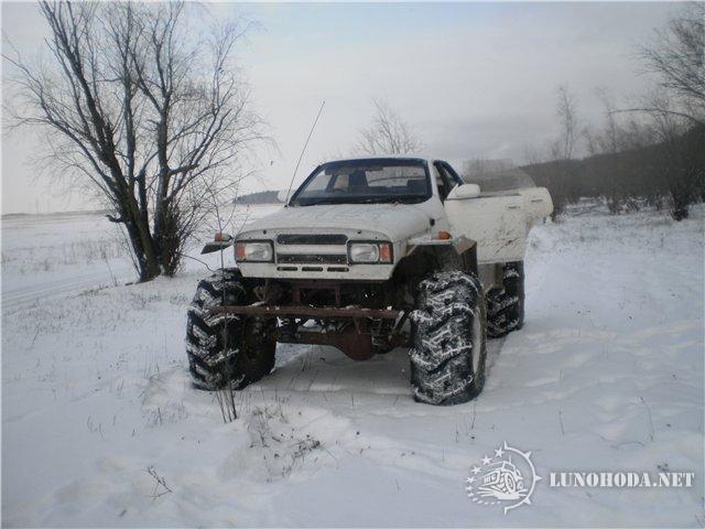

На 2 повышеной идет нормально по любому снегу на горизонральных учасках, в крутые горки невытягивает мотор.Ватар писал(а):Подскажи пожалуйста как идёт на второй повышенной в сегодняшних условиях в целый и надувной снег. Твоё мнение, нужны ли дополнительные грунтозацепы на траках.
При такой конструкции трака лишнии небудут, меньшый износ траков,
лучше проходимость особено по льду, из минусов лишний вес, а еше пробовал ездить по чистому асвальту ездит как по рельсам,плавно подруливать не получается на скорости км40 тянеш рычаг а он идет прямо,тянеш сильнее всеравно прямо, тянеш еше сильнее поворот градусов на 45

Егор84 писал(а):Алексей Калинин, вы последовательно установили два радиатора, дополнительную помпу не использовали? Если да, то какую и как? Если нет, то может греется из-за падения производительности штатной помпы?
В принципе вопрос перегрева для меня стоит не так остро , двигатель при спокойной езде не греется вовсе, в экстремальном режиме (минут 5 газ впол) вкючается электровентелятор, температура на улице +5 .
2 последовательных радиатора без дополнительной помпы (циркуляции хватает проверял), скорее не продумана продувка радиаторов , сейчас поставил бы один большой с механическим вентилятором
