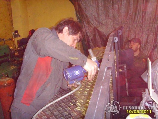

Итак новые фоты:
Пошла сборка. полностью закончили подвеску. осталось ток ведушие звёзды повесить,они сохнут после покраски)
Потихому начинается самое интересное сборка гидравлики.
выточили переходную плиту,просверлили отверстия,выточили фланец,надолбили на нём шлицы. покрасили ето всё дело.
Поставили редуктор( раскидывает момент от двигателя на 3 насоса.)
Ну и начали клипать крылья:
Нанесли герметик штоб крылья при езде не шумели)
И приклепали их..
Ну и вот што вышло)))
И приклепали их..
