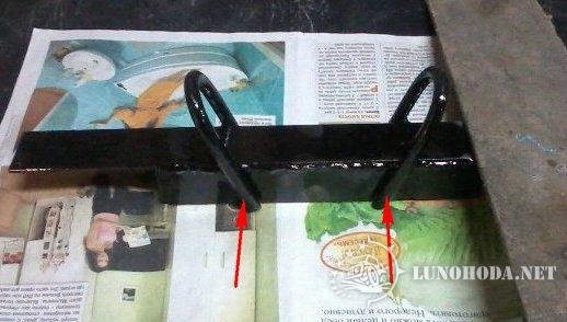

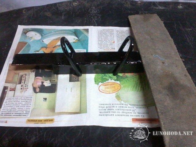

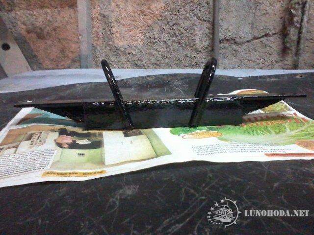

ess78 писал(а):Что скажете про этот трак ??
плохо видно, фотки маленькие..
ess78
Сообщения: 224
Зарегистрирован: 18 дек 2011, 19:33
Имя: 89026813940
Откуда: г.Ветлуга Нижегородской обл
Сообщение ess78 »
KIBERDOG вот так вроде лучше.
KIBERDOG
Сообщения: 1728
Имя: iPhone 3G
Откуда: 76 RUS
Сообщение KIBERDOG »
ess78 писал(а): KIBERDOG вот так вроде лучше.
я конечно не специалист, но первое впечатление что они тяжёлые..
сколько по весу получился трак?? и какой материал использовал??
ess78
Сообщения: 224
Имя: 89026813940
Сообщение ess78 »
KIBERDOG
Вес трака 896 грамм без болтов и прижимных пластин транспорт ленты . Трак изготовлен из уголка 30 мм и шинки
KIBERDOG
Сообщения: 1728
Имя: iPhone 3G
Откуда: 76 RUS
ess78 писал(а):KIBERDOG
вес вроде не большой, хотя всё зависит от фактических рамеров..
а где дырки под болты??
нижнее расстояние между клыками, визуально кажется маленьким (узким), под какую ширину покрышки оно делалось??
KIBERDOG
Сообщения: 1728
Имя: iPhone 3G
Откуда: 76 RUS
ess78
не будут ли эти штуки мешать нормальному зацеплению зубьев звезды??
ess78
Сообщения: 224
Имя: 89026813940
Сообщение ess78 »
KIBERDOG
Дырок под болты нет потому что это первый (эксперементальный ) трак , расстояние между клыками 85мм под диски с бандажом без покрышек. Да в указанном вами месте возможно задевание - это уже учтено и исправлено
KIBERDOG
Сообщения: 1728
Имя: iPhone 3G
Откуда: 76 RUS
ess78 писал(а): расстояние между клыками 85мм под диски с бандажом без покрышек
просматривая тысячи фото и видио материала по гусеничной тематике, пришёл к выводу что чем уже (тоньше) ширина катков, тем неустойчивей и не стабильней поведение катка в гусеничной колее (тоесть между клыками)
проще говоря широкая гусеница будет болтаться на тонком катке, я имею ввиду боковое (горизонтальное) смешение, тогда как при широком катке горизонтальное болтание меньше, вот почему делают по паре катков на каретке, таким образом увеличивая виртуальную ширину катков, например как у рип сау, если бы у него были тонкие катки и столи ли бы они в один ряд, то сход гусянки при такой скорости был бы обеспечен..
и опять же, если делать один каток но широкий (типа как у арго на гусеницах), то в этом случае получается большее сопративлению каачения, в нашем случе тазиководства, делать катки тоньше чем они уже есть, значит увеличивать вероятность нестабильного поведения гусянки, примерно такой, какая наблюдается у Барсика (авиатор)
вот както-то так... %)
КАКОЙ ???

KIBERDOG
У меня длина трака меньне (350мм). Думаю и соотношение ширины катка и ширины гусеницы будет примерно как на тазике , в любом случае верность этой теории покажет эксплуатация. [:})
andruhin
Это один и тотже трак с разных сторон.
remix59
Сообщения: 1233
Имя: 89128875633
Откуда: г.Пермь
Сообщение remix59 »
На маленьких зацепах есть смысл то же срезать края под 45 град.
Поможет на твердых поверхностях и главное на дерне, а на мягких зазор как правило забивает глиной и все это работает как один плоский грунтозацеп.

Сообщение ess78 »
remix59
Спасибо именно вашего ответа я и ждал больше всего , cейчас траки доработаны - зубья приварены прямо и отогнуты в стороны , шинка сделана длинней и срезаны края. [:})
