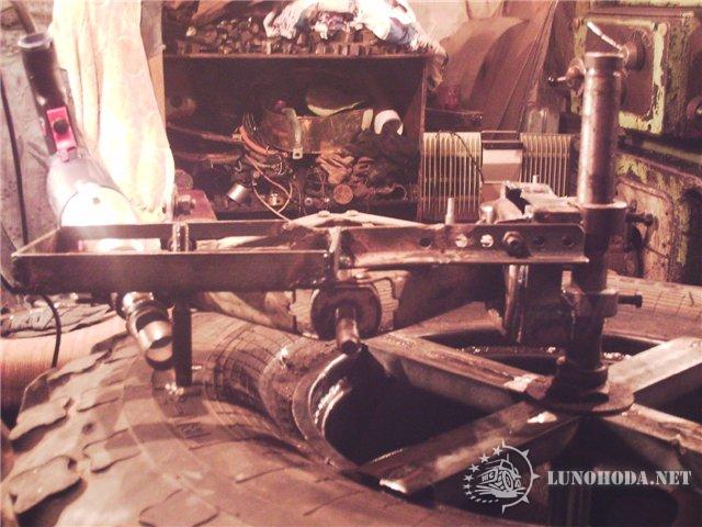

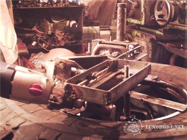

Конечно конечно. Но можеит всеже сообща попробуем метод мозгового штурма по поводу механизации процесса нарезания протектора. Кто желает предлагаем идеи, любые. К примеру есть способ обрезания боковин, предложенный МВП. У меня вот что получилось:
Я к тому, что общими усилиями может быть и придумаем что-нибудь стоящее и контролируемый режим нарезания протектора. Или так и будем, косячком. Граждане, напрягаемся кому это интересно! Даже одна извилина может родить что нибудь стоящее.

Да-а уёвина не хилая, но резать может только правильные шины. А если покрышка искривлена чуть чуть, то эта, ну не знаю как сказать, чтуковина будет либо нитки драть либо резину оставлять. И дрелей надо запас иметь, я когда обдирал 66 покрыку таким макаром две перегрел.

РОМКА писал(а):. А если покрышка искривлена чуть чуть, то эта, ну не знаю как сказать, чтуковина будет либо нитки драть либо резину оставлять. И дрелей надо запас иметь, я когда обдирал 66 покрыку таким макаром две перегрел.
Информация неверная. С таким устройством невозможно перегреть дрель. Она работает без напруги, потому что в станке задан угол резания и толщина снимаемого слоя. Сегодня целый день тренировался в регулировке этого станка с разными режущими элементами. Сделал даже диаметром 65 мм. дрель, она на снимке, 1100 ватт русско хунхузскогго изготовления - все хорошо. По поводу кривых и горбатых шин. Во-первых таких не встречал. Во-вторых всмотрись в снимок. Покрышка на диске с камерой. Если есть искривление, то возьми и учти при установке глубины резания. Эти шины предназначены для тяжелого вездехода, поэтому план оставить 1,5 - 2 мм резины поверх корда, а остальное срезать.

РОМКА
РОМКА писал(а):Да-а уёвина не хилая
Ты, что имел ввиду? Приспособа-ито простенькая. Крестовина с осью из трубы, в нее вставлена рабочая ось. Домкрат приварен, хомут для дрели, да две стойки для регулировки глубины резания. Короче, 5мм снимает ровненько и без напруги. Завтра попробую снять за один проход 8,5 мм. А на боковине ВИ-3, я, намерял 11 мм резины.

Граждане форцмчане! Похоже меня никто не услышал про мозговой штурм. Присоединяйтесь, ведь все равно сделаем приспособу для нарезания протектора беговой дорожки.

РОМКА писал(а): А если покрышка искривлена чуть чуть, то эта, ну не знаю как сказать, чтуковина будет либо нитки драть либо резину оставлять. .
А если ее на диске обдирать и уевину к диску приварить, а внутрь камеру затолкать и надуть, все искривления выпрямятся

magellan
Скажи а расчетный вес такой покрыхи хотябы примерно.Она будет легче чем просто обдирать.И как протектор нарезать.Идея хорошая слой резины поверх ниток долговечней но не будет ли тяжелой покрыха.
