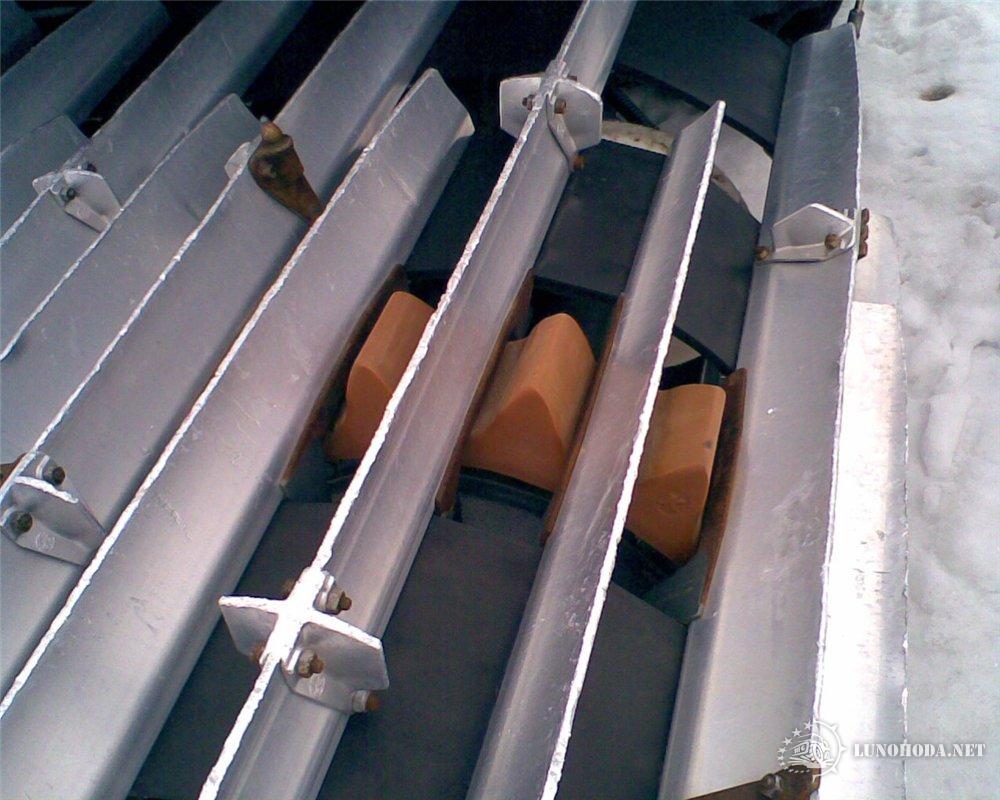

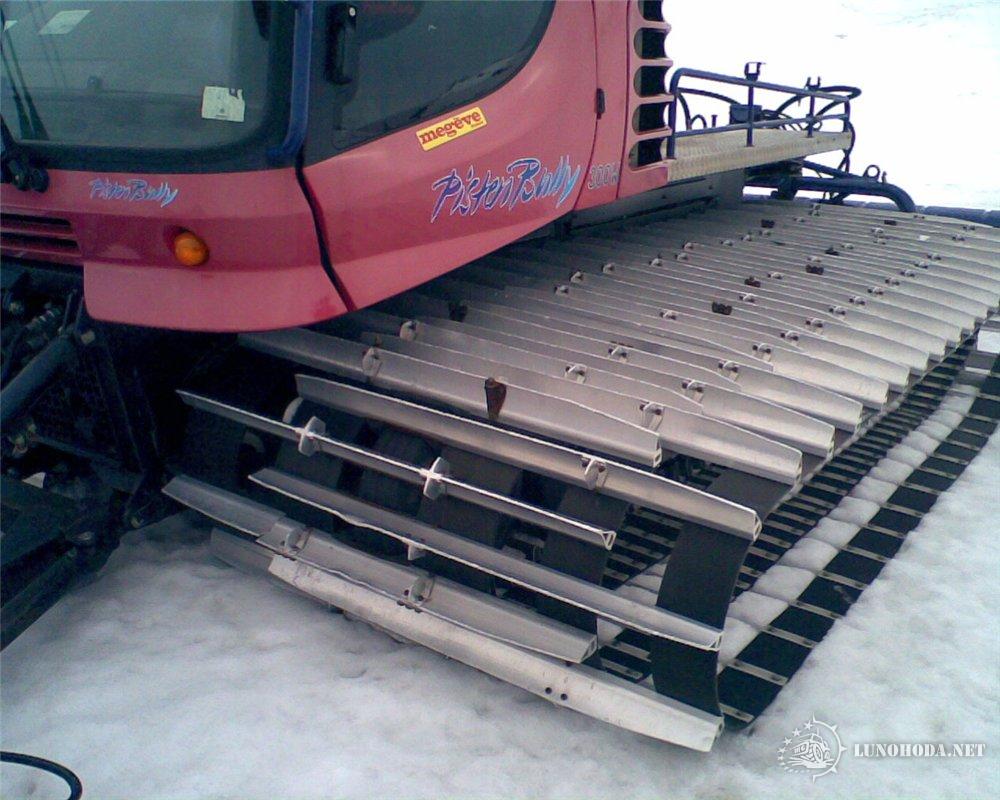

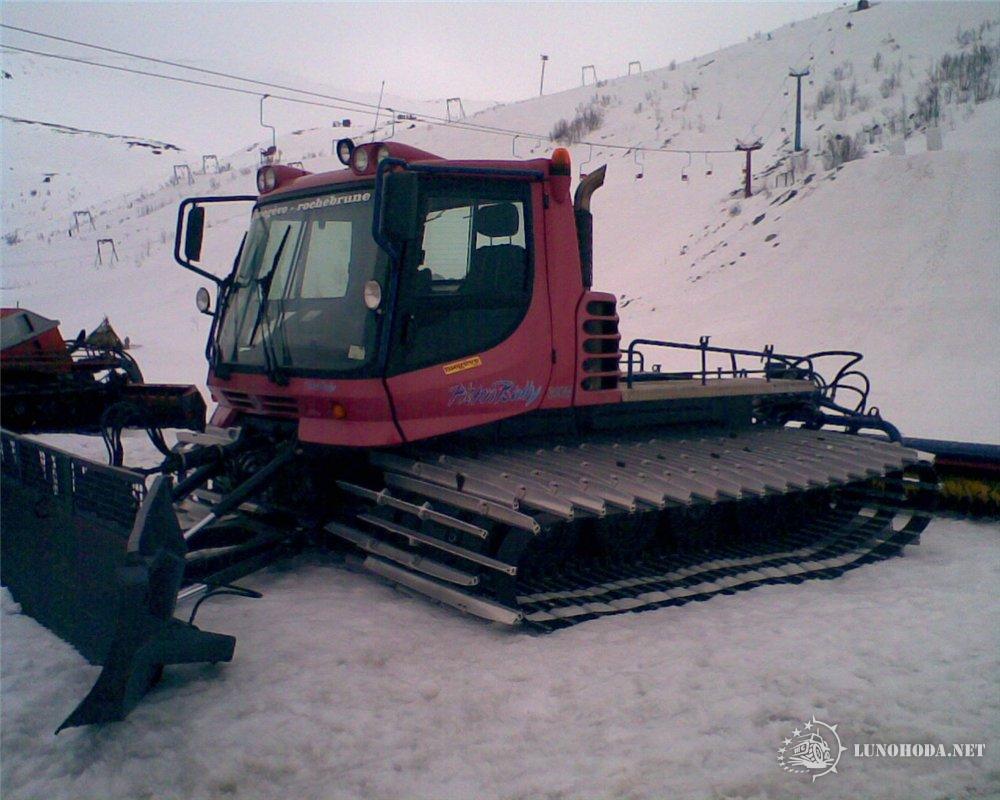

Есть у ратраков одна больная точка,даже 2,приходилось в жизни с ними сталкиваться.Плавать он не любитЮт.е совсем не любит,и по подвеске годен только для снега,не вездеход ,а ровноход.
