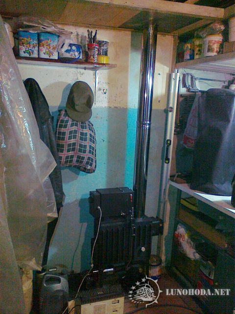

remix59
ради эксперимента примастырил к своей буржуйке в гараже мини печь, как ваша первая, само корыто 20*20*15, дожигатель 76 отвода и в печь, все сделал герметично, чтоб тяга была только через эту печь на отработке, все получилось работает, но делал все наугад, и количество отверстий, и габариты корыта. переживал что тяги не хватит, при закрытой заслонке работает хорошо, дым из трубы белый, открываешь сильнее становится черный, пе догорает следовательно, вот хочу либо увеличить отверстия либо рассверлить имеющиеся,
у меня в буржуйке есть котел, система маленькая литров 25 всего,
вот думал по вашему принципу закрытого горения, только не из пропановского баллона, а из огнетушителя (180*500 мм примерные габариты) своять такое чудо, что думаете??

- Сообщения: 83
- Зарегистрирован: 04 янв 2012, 18:20
- Откуда: Томск
remix59
Алексей! приветствую!
своял я себе чудо чудное, небольшой котол по твоему принципу)))
и как ты и говорил вожусь сейчас с настройкой))
фото пока нет возможности выложить,
горит греет, система закипает, расход примерно 0,3-0.6 литра,
пару вопросиков хотел тебе задать,горение не стабильное, и темно рыжего цвета, выхлоп белого цвета, небольшой. после 5 часов горения, на лопастях хороший налетик сажи образовался, в тарелки пепел.
поддувную трубу я брал 76, для подачи масла 1/2,отверстия чуть выше лопастей в три ряда по 8 штук на 8 насверлил,
позже с торца( вокруг трубы подачи масла) добавил 4 отверстия по 5 мм, и после лопастей еще добавил несколько, вентилятор вроде хорошо нагнетай, труба чуть ниже вентилятора горячая,-подачу теплого воздуха не стал делать.
буду признателен за помощь.

kup_84
Отреж все лопасти, они только охлаждают пары идущие от чашки. Рисунку с лопастями уже пару лет.
Если постоянно используешь наддув, отверстия сверли 2-2,5 мм, количество в полтора раза больше, чем сейчас. Внизу их больше, верх количество уменьшается, как уменьшается концентрация горючих паров идущих из чашки. В торце три отв. 4-5мм. диаметром. После прогрева закрывай верх подающей трубы, перед остановкой открывай, для выжигания остатков в чашке.
СергейКл
Синтетика хуже разгорается, за то горит ярче и температура выше, ей нужно больше воздуха, тогда сгорает полностью.
Продублирую свежий эскизик из 50-и литрового балона из темы про многотопливную печку, у меня сейчас так, только присутствует ввареная водяная рубашка.
СергейКл
