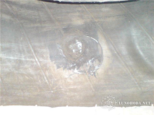

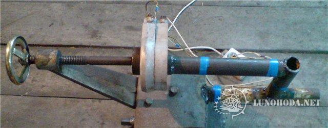

собрал вулканизатор для ремонта пробоев на беговой
вот был пробой на доноре
сначало заштопал капроновой ниткой, а потом завулканизировал, получилось вот так:

Макс
Очень хорошо получилось!!! О вулканизаторе и технологии ремонта прошу подробней просветить публику очень ценная информация!

ztaurus
тэны на вулканизатор не знаю от чего, соеденены последовательно.
с вырванного клыка срезал заплатку(2 слоя корда), зачистил и обработал её на наждаке
1. зачистить повреждение покрышки маленькой болгаркой(если пробой большой, то с обоих сторон)
2. сшить посадочной ниткой при большом пробое
3. обезжирить
4. промазать разведённой сырой резиной склеиваемые поверхности, дать просохнуть и приклеить пласт сырой резины
5. приклеить заплатку (на беговую просто приклеить сырую резину)
6. установить на вулканизатор
7. вклучить на 14-15 минут, выключить на 35-35 мин, и включить на 5мин.
8. дать полностью остыть, потом снять и зачистить
(время вулканизации установленно опытным путём, возможно под другие тэны бедет другим)
думаю что можно для вулканизатора использовать подошву от старого утюга(выставить терморегулятор на нужную темперетуру)

ztaurus
4. сырую резину разводим в бензине до консистенции сметаны, ей промазываем и повреждённое место на покрышке и армированную заплатку
5. даём просохнуть минут 15-20, приклеиваем заплатку с сырой резиной и сверху армированную заплатку

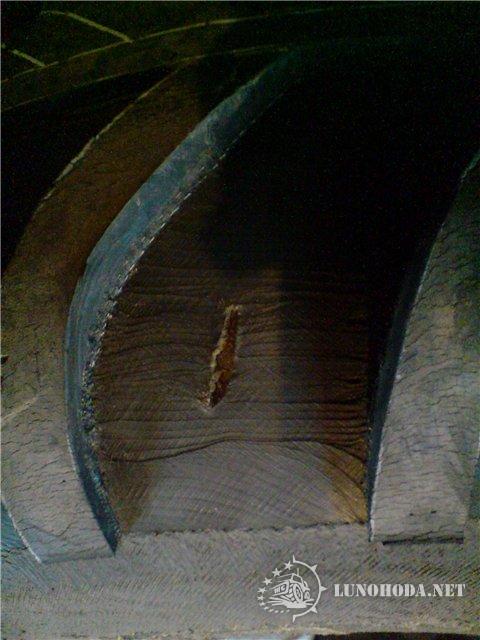

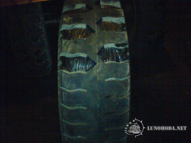

отпечаток протектора, на трёхколёснике

Макс
На фото боковина вся в трещинах. Как они влияют на долговечность ободраной? Нашел штук 40, а может больше, таких колес и почти у всех такая поверхность. Долго валялись под открытым небом. Жаль негде складировать, а жаба давит.

И еще. Годится ли для обдирки покрышка протертая местами до корда по беговой?
Макс
Сообщения: 1151
Зарегистрирован: 07 фев 2009, 11:49
Откуда: НСО г.Куйбышев
Сообщение Макс »
yukko писал(а):Макс
трещины на боковине - ерунда, корд то капрон, всё будет ходить и рвуться такие колёса намного легче.
а вот на беговой - уже хуже, могут нарезаные клыки отрываться прямо между слоёв корда.
обдирал 2 колёса, валялись несколько лет под открытым небом, наполненые водой(думаю что по микротрещинам вода просочилась между слоями и при замерзании разрывает корд на беговой) - вот на них при выдерании клыка начинает отрываться и оставленный протектор(не полностью, но при эксплуатации точно поотлетает).
попробуй одно колесо ободрать и сам увидешь, пригодны твои колёса или нет

Сообщение Макс »
yukko писал(а):И еще. Годится ли для обдирки покрышка протертая местами до корда по беговой?
пригодна для обдирки налысо с оставлением полосы по середине беговой(на передние не ведущие колеса или на прицеп), а под ёлку - несчего будет нарезать протектор
