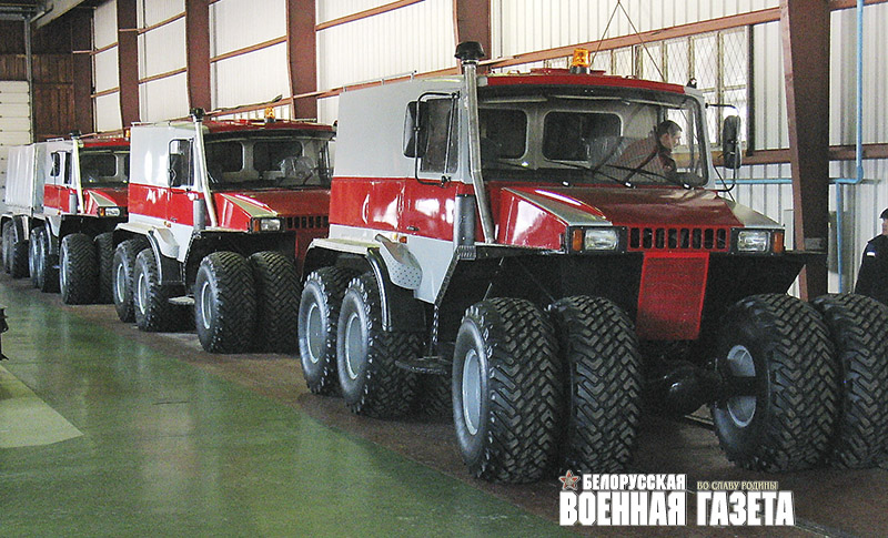

[img]http://vsr.mil.by/wp-content/uploads/2013/04/81_12.jpg[/img]
А мне нравится вот эта картинка "недовездеходов"
[img]http://vsr.mil.by/wp-content/uploads/2013/04/81_11.jpg[/img]
